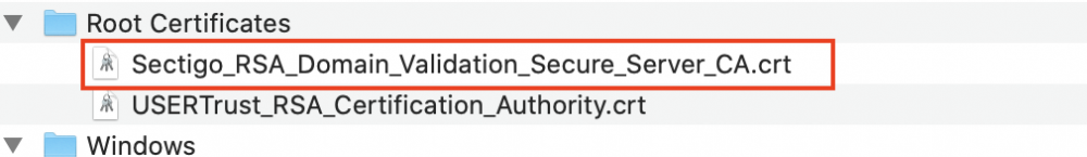

Jij koopt jouw certificaten toch ook bij Xolphin? Dan heb je in de bundel als het goed is ook het intermediate certificaat ontvangen. Deze moet je tegelijk met het certificaat en de key importeren. Zie de screenshot voor het im.certificaat (is voor alle certificaten van Xolphin hetzelfde).
