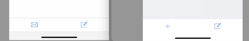

0 Roger Geplaatst: 23 februari 2022 Auteur Geplaatst: 23 februari 2022 1 uur geleden, bigbadwolf zei: Die optie is er niet, omdat er technisch geen verschil in zit. Hm.. dan doe ik blijkbaar iets fout of zie ik iets over het hoofd. In bijgevoegd plaatje zie je twee layouts. In de voor iOS aangemaakte layout heb ik invloed op de kleur van het onderste balkje, hier wit. In de andere heb ik die invloed niet en is deze lichtgrijs. Dit deel behoort niet tot de eigenlijke layout maar is in iOS wel zichtbaar. En dan vind ik het wel zo fijn dat dit de kleur aanneemt van de layout zodat het één geheel lijkt. Mij lukt het i.i.g. niet om dit voor elkaar te krijgen in een layout aangemaakt als Computer layout. Mocht jij tips hebben hoe je dit wel voor elkaar krijgt dan hoor ik die heel graag! 😀 Quote
0 Banach Geplaatst: 23 februari 2022 Geplaatst: 23 februari 2022 Volgens mij zit het verschil tussen 'computer' - en de verschillende 'iOS' layouts in alleen de afmetingen. Wellicht is jouw layout te kort en moet je die simpelweg wat langer trekken. Quote
