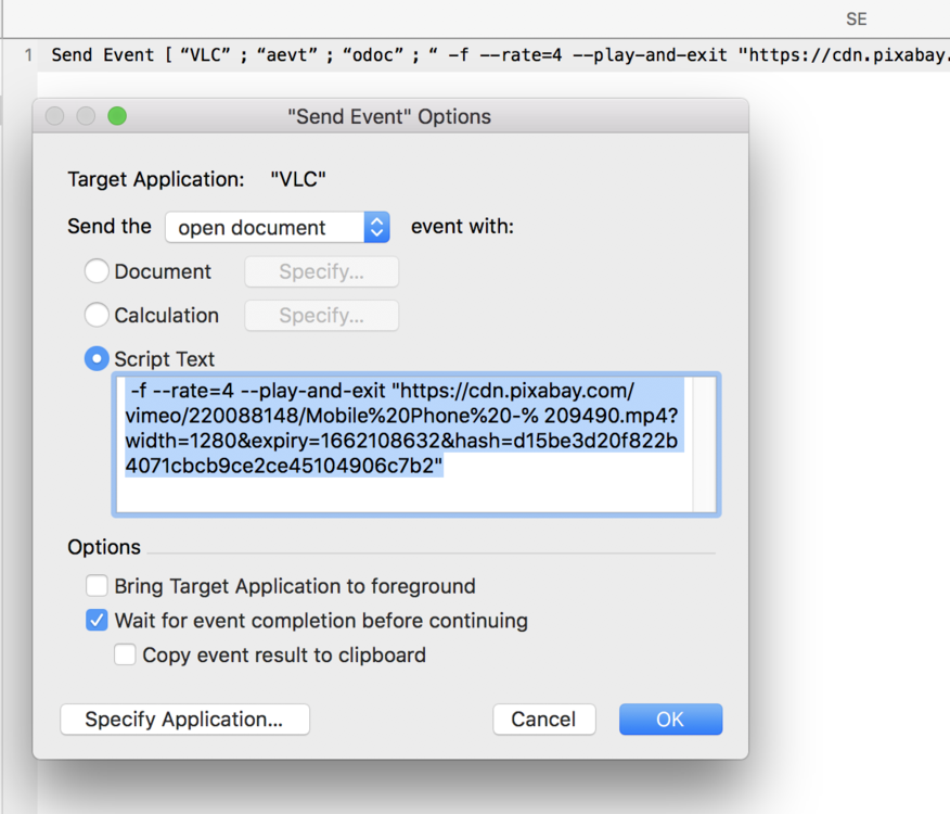

Ik draai dit met succes op Windows 10, 11 en Server 2019:
Send Event [ "aevt" ; "odoc" ; "\"C:\Program Files\VideoLAN\VLC\VLC.exe\" -f --rate=4 --play-and-exit \"https://cdn.pixabay.com/vimeo/220088148/Mobile% 20Phone%20-%209490.mp4?width=1280&expiry=1662108632&hash=d15be3d20f822b4071cbcb9ce2ce45104906c7b2"\" ]
Ik gebruik geen "cmd c/" omdat dat alleen een cmd-terminal zou openen en sluiten, wat hier overbodig is.
Wanneer ik Terminal.app op MacOS open en plak daarin:
"/Applications/VLC.app/Contents/MacOS/VLC" -f --rate=4 --play-and-exit "https://cdn.pixabay.com/vimeo/220088148/Mobile%20Phone%20-% 209490.mp4?width=1280&expiry=1662108632&hash=d15be3d20f822b4071cbcb9ce2ce45104906c7b2"
Dan werkt ook dat prima, maar ik krijg dit niet werkend met Send-Event op MacOS.
Als ik Send-Event gebruik met "Open applicatie" kan ik geen variabele toewijzen die moet worden verzonden aan de opdracht en als ik "Open document" gebruik, wordt een fout 100 geretourneerd (Bestand niet gevonden). Verder kan ik Terminal.app ook niet aanwijzen (kan in zekere zin wél, maar er blijft staan "<unknown>" i.p.v. de naam van de app zoals dat wél bij andere apps lukt)
Hoe kan ik dit oplossen?

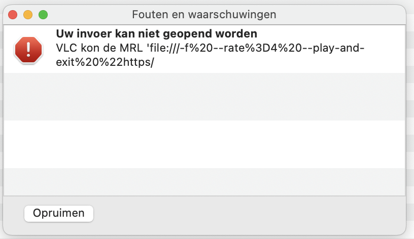

Ik zie niet wat er zou moeten gebeuren, maar het lijkt bij mij probleemloos te werken. VLC wordt geopend, verder niks, ook geen foutmelding.
DB lokaal, FMP18, VLC media player 3.0.17.3
Met send-event? Welke app heb je daarin aangewezen? Als je VLC aanwijst, kan je geen variabelen meesturen, dat kan alleen op de commandline.

Yep, daar kom ik zojuist ook achter. Perform applescript met
do shell script "'/Applications/VLC.app/Contents/MacOS/VLC' -f --rate=4 --play-and-exit 'https://www.filemakertips.nl/wp-content/uploads/2021/12/FMT_DragAndDrop.mov'"
werkt zoals ik wil, pfff. dat ik dat niet eerder heb bedacht. Dank voor je hulp @Banach!
