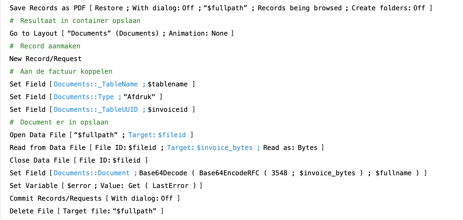

Dit gaat al langer niet goed met insert form URL en heb dat een heloe tijd geleden opgelost. Heb screenshot gemaakt van mijn script, dat geeft de gemakkelijkste uitleg. Dit werkt probleemloos op FMS 20.2 op Windows 2022:
Het belangrijkste onderdeel is: Read form Data File .......... Read as: Bytes

Ook belangrijk is dat je de gelezen bytes weer "masseert" naar exact dezelfde data, maar nu weet FileMaker dat die bytes een file voorstellen.
