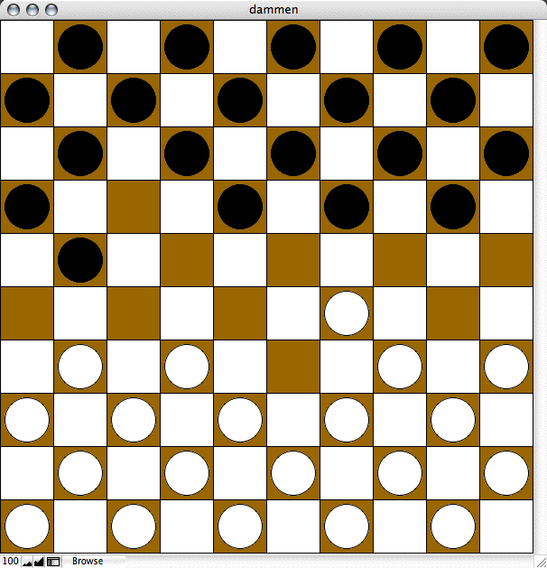

Het kan, en nog wel een stuk gemakkelijker dan vroeger. Wie ooit de FileMaker Pro 3.0 training gevolgd heeft in België en Nederland, herinnert zich misschien nog de "ChessBase" die ik gemaakt had in de beta versie. Daar was toen heel wat tijd ingekropen, en het was een gedrocht met zowat 70 relaties.
Bijgevoegd voorbeeldje is op minder dan 1 uur in mekaar gestoken, en is héél simpel. Het grootste probleem dat ik had, was dat in FileMaker een "drag en drop" het origineel laat staan.
Je wil dat het verslepen van een stuk een actie tot gevolg heeft. Dat kan met de gratis event plugin. Die vind je hier (win en mac):
http://homepage.mac.com/forg99/Softs4Humans/FileSharing17.html
Dit voorbeeldbestandje schreeuwt van de daken dat het verder uitgewerkt wil worden... :D
dammen.fp7.zip
