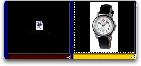

In deze bijlage zie je een printscreen van 2 naast elkaar staande containervelden met daarin dezelfde afbeelding.De linkerafdeling os ingevoerd als bestand en kun je dus niet direct bekijken; in het rechterveld zie je gelijk de afbeelding maar dan zijn we weer terug bij af, want deze zie je bij maximaal inzoomen niet in de werkelijke resolutie

Als je een Picture "insert", dan staat die daar toch gewoon zichtbaar, zowel op Mac als op Windows-machines? Ik vermoed dat je geen Insert Picture maar Insert File doet. Misschien moet je beide mogelijkheden combineren om uiteindelijk te bereiken wat je wil.

Ik zal nog eens proberen het uit te leggen en jou verzoeken om wat ik nu beweer uit te testen.In de nederlandse handleiding staat invoegen afbeelding of bestand.
1- kies voor invoegen afbeelding ; vink alleen verwijzen naar niet aan.
je kunt nu de jpg direct zien in filemaker(zie bijvoorbeeld hierboven de rechter afbeelding van het horloge)
2-kies nu voor invoegen bestand(alweer niet aanvinken alleen verwijzen naar)
Je zult nu in het containerveld alleen de naam van het bestand zien.
Ik ben benieuwd of jij nu een ander resultaat hebt.Na jouw reactie zal ik verder gaan met het probleem

Dat klopt inderdaad wat jij hier beschrijft (ook op Mac). Dit is toch ook "normal behaviour". Want :
Als je kiest voor "Insert file ..." doet FM een insert file, zonder preview of andere functionaliteit. Zo niet, zou je ook Word-documenten moeten tonen, en door PDF-'en moeten kunnen bladeren en in FM-bestanden bladeren enz ... :roll: FileMaker is en blijft een databank !
