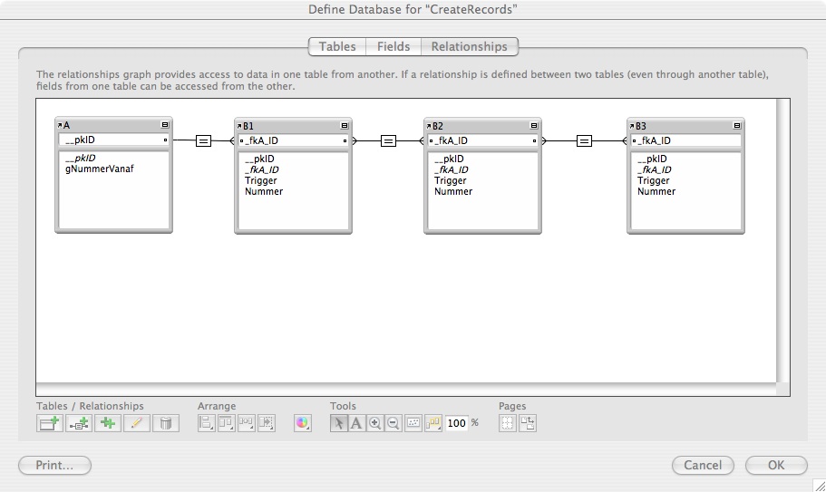

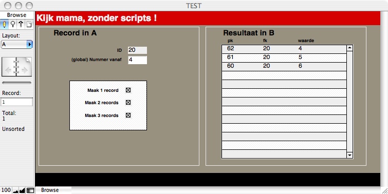

Mijn bijdrage hier is waarschijnlijk volstrekt niet nuttig. Maar het intrigeerde me wel om te proberen of je zonder scripting meerdere records in een tabel kan aanmaken én ook nog eens een nummering toekennen.
En ja hoor, het werkt! Er is wel een klein nadeel aan verbonden: je moet voor elk gewenst aantal records een table occurrence voorzien :D
Dus waarschijnlijk niet erg bruikbaar, ... maar wel leuk ...
Voor de nummering heb je wat variabelen nodig:
Let([
       thisFK = _fkA_ID;
       switch = If($$lastFK<>thisFK;1;0);
       $$teller = If(switch; A::gNummerVanaf; $$teller+1);
       $$lastFK = thisFK
$$Teller
)//End Let
CreateRecords.fp7

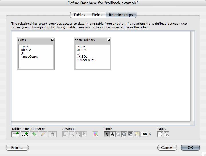

Ik ben aan een freeware SQL plug-in bezig waarmee je met een calculatie records kan maken. De plug-in praat met je FileMaker in SQL taal.
Hier een filmpje van een roll back-roll forward systeempje. Er komt geen enkel script aan te pas, en de 2 tabellen zijn zelfs op geen enkele manier gelinkt aan mekaar.
http://www.clarify.net/peter/DoSQL_rollback.mov
If ( not $$_ROLLINGBACK ;
mFMb_DoSQL(
"insert into data_rollback ( name, address, _k, r_modCount ) values ( "
& SQLquote ( data::name ) & ", "
& SQLquote ( data::address ) & ", "
& SQLquote ( data::_K )  & ", "
& SQLquote ( data::r_modCount )
) or True ;
True

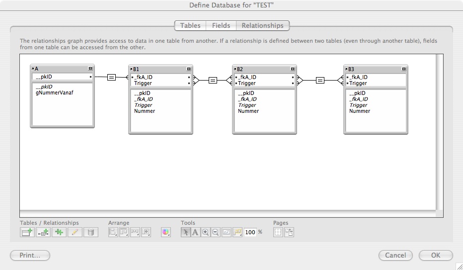

Volgens mij werkt het ook als je het trigger veld uit je relatie verwijderd.
Yep! You're right. Moet nog een overblijfsel van een vorig probeersel zijn geweest. Trigger dient enkel om de record creatie in gang te zetten en heeft als dusdanig niks met de relaties te maken.
Voor de volledigheid het vereenvoudigde diagram:
Mooi! Dynamisch en zonder extra relaties of scritps. Clean. 8) Maar wéér een plugin 8O
Je kan een rollback-systeem perfect in FileMaker zelf maken. De modification history maak je via een history veldje en auto enter calc, de evaluate-functie en een snuif XML. De rollback is een kwestie van scripting.
