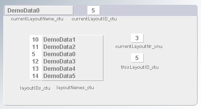

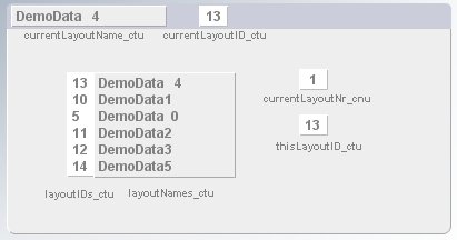

'k Ben net in een ander verband bezig layouts te organiseren en wat mij nu opvalt is dat er behalve de geciteerde functie wel een LayoutIDs() bestaat en een Get(LayoutNumber), maar geen Get(LayoutID).
't Verschil is dat layoutnummers zeer relatief zijn - ze hebben betrekking op de layout order - terwijl de layoutid's zo te zien aangemaakt worden op het moment van creatie.
Ik ben nu veroordeeld tot het gebruik van de layoutnames, die hernoemd kunnen worden en zelfs niet uniek hoeven zijn, maar toch minder relatief zijn dan de nummers!!
Zo kwam ik op een beheersachtige constructie, die ook weinig zoden aan de dijk zet omdat 'new layout' niet te scripten is en je dus geen zicht hebt op wat er 'binnenkomt'.
Nou ja, hopen maar op Filemaker 10 dan?
Je kunt toch de layoutnummers gebruiken om een dynamische referentie te maken ?
Hiermee kun je je scripts gaan branchen, de referentie blijft bestaan.
Je mag dan zo dikwijls als je wil de layoutnaam veranderen of layouts toevoegen/verwijderen, de volgorde veranderen, de referentie zal blijven bestaan en dynamisch mee veranderen als het moet.
Die waarde moet altijd verwijzen naar de juiste layout.
De naam van de layout kun je wijzigen, is niet bruikbaar.
De volgorde van layouts kun je wijzigen, dus Get(LayoutNumber) is ook niet bruikbaar.
We moeten dus een manier hebben om, zelfs indien we de naam veranderen en/of de volgorde veranderen, we toch nog naar de juiste layout blijven verwijzen.
Dat kan met bijvoorbeeld een unstored calculation, result text:
MiddleWords(LayoutIDs(Get(FileName)); Get(LayoutNumber); 1)
Het resultaat kun je gebruiken in scripts als referentie naar een layout.
Je mag de volgorde veranderen, de naam veranderen, zelfs een clone maken, de referentie zal blijven, onafgezien welke verandering je aanbrengt.
Je moet enkel zorgen dat het berekeningsveld aanwezig is voor je met de rest van de toepassing verder gaat.
