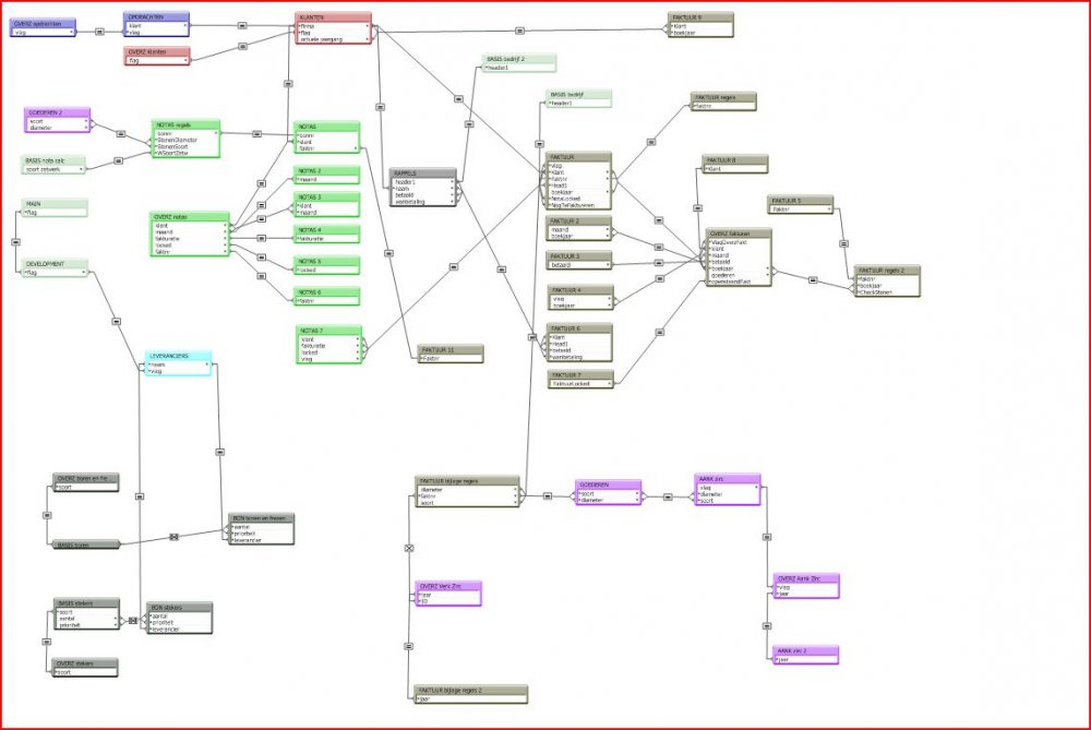

hmm, alles eens bekeken en tja ik heb feitelijk nog niet gewerkt met rapporten. Ik gebruikte steeds portalen omdat de gegevens die gefilterd werden ook nog verder gebruikt werden. Maar als ik een vereenvoudiging kan doorvoeren staan mijn oren spits. Zie eens mijn opbouw van mijn structuur allemaal in één bestand.
Hoe kan ik nu bv uit bovenstaand bestand een rapport opvragen van enkel alle peren uit 1999? Met relaties is dit eenvoudig... En laat de aard van het artikel (peren) en het jaartal (1999) variabel zijn. Hiermee bedoel ik dat ik bv na het opvragen van alle peren uit 1999 ook kan listen op alle appels in 2008 enz....
Als je elke dag 200 keer iets moet opzoeken dan kan ik mij voorstellen dat je iets met relaties probeert op te lossen. Voor mij is niet goed duidelijk wat de meerwaarde is om elk moment de hoeveelheid appels te weten uit jaren 1999? Volgens mij is dat jaar inmiddels al voorbij en als je van dat jaar een rapport maak eventueel samen met andere jaren dan is dat toch voldoende voor terug zoeken? Het is jouw keuze maar als ik dan naar het overzicht kijk zie ik alleen al 11 tabellen met fakturen (dus extra relaties van de tabel fakturen) en iets van 7 van nota's? Dat lijkt mij al erg veel maar je zult er wel een reden voor hebben?
Terug naar je vraag van het rapport. Als je bij faktuur regels zoekt op jaar en appels en dan rapport dan heb je precies wat je zoekt. Ook voor andere combinaties kun je dat doen. (eventueel met zoek scripts)
