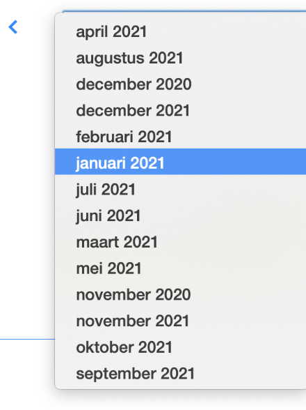

Interessant Menno! Toch blijf ik ik het onbegrijpelijk vinden. Is er niet iemand met een lijntje naar de ontwikkelaars van FM die even kan vragen of ze de functionaliteit, die immers toch al in het pakket zit, om op het eerste veld te kunnen sorteren, alsjeblieft niet willen disabelen wanneer het eerste veld niet getoond wordt? Ik denk dat je hier veel ontwikkelaars een groot plezier mee zou doen! In de bijlage een voorbeeldje van wat je in een value list niet wil maar wat dus niet zo simpel op te lossen is.

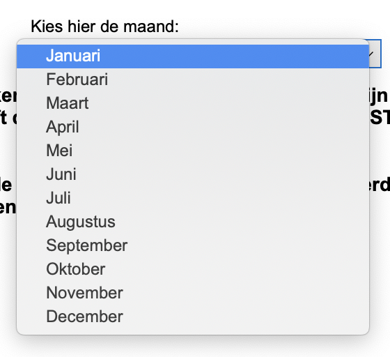

In dit voorbeeld een simpele (ongedocumenteerde) truuk die ik al heel lang gebruik. Hij is nét even ietsje sluwer dan de techniek van FileMakerHacks.
Deze is met 2 cf's, maar sinds FM18 zou je het ook met de while-functie kunnen realiseren.
2060259602_Schermafbeelding2020-10-22om20_49_28.png.d7a8168ca9d0aaa3ceda2df5fd0f8525.png
Keuzelijst.fmp12
Nee je kan wel degelijk een echte relatie leggen, als je het keuzeveld maar niet indexeert. Echter als je filtert, moet je goed opletten hoe je de volgorde bepaalt. Ik heb het voorbeeldje even omgebouwd, zodat je de beschikbare maanden van een jaar kan kiezen
