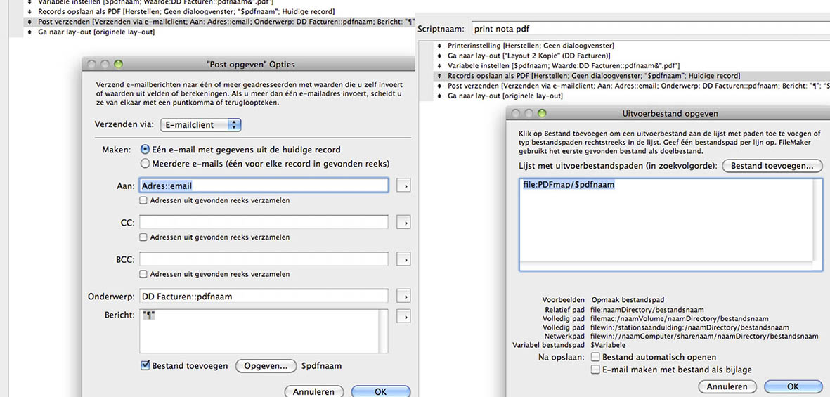

Is het mogelijk om een record op te slaan als pdf met de actuele recordnummer (factuurnr in dit geval) en dit als bijlage in de mail bij te voegen? En dat allemaal in1 script?
Ik heb alle stappen al gezet, maar krijg niet de juiste naam van de bijlage.
Gebruik van $factnr als variabele voor de naam geeft geen moment om de naam te plakken in de scriptstap Post verzenden. Of zie ik iets over het hoofd wellicht??

Ik maak een berekeningsveld van het type tekst met de berekening: "Marcel Boot nota " & notanummer
Waarbij notanummer een veld is.Dit veld, bij mij pdfnaam gebbruik ik in het onderwerp van de email en met de toevoeging .pdf als bestandsnaam in de variabele.
Ik maak een map met de naam PDFmap die ik in dezelfde map stop als de database. Dan kan je een relatief pad gebruiken en de ook op andere machines draaien. Als de database op een server draait moet je natuurlijk een andere plek zoeken voor die map en het pad definieren. Wel nog even de opties van de pdf goedzetten bij " opslaan als pdf" , zoals bijvoorbeeld de beginweergave.
Zie voorbeelden

Alles gaat goed tot de mail, want er komt geen bijlage mee, terwijl het bestand wel is aangemaakt in de juiste map. Alleen opgeven $factuurnummer is dus niet werkend hier.
Update: Ik heb het. De filenaam voor de emailbijlage had een "/" teveel in de padomschrijving.
Alles werkt zoals gewenst.
Hartelijk dank weer

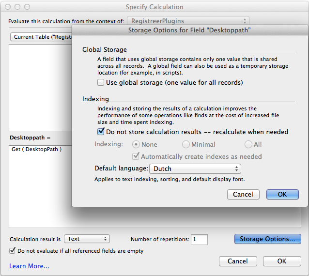

Op de mac boven komt een foutmelding. File wordt niet aangemaakt.(Geen ruimte op schijf..) Als ik hier de variabele aanpas naar een extra map op de desktop (Test) gaat het goed, maar dan werkt het beneden niet meer.
Velddef: Get ( BureaubladPad ) & "test/"
De variabele gaat als volgt: Factuurregels::Bureaubladpad & Factuurregels::Factuurnummer & ".pdf"
Wat zie ik over het hoofd??
Zo te zien gebruik je calculatieveld en in dat geval moet je de calculatie "unstored" maken. (je kan beter in je script een variabele maken met het deskoppad, dan heb je dit probleem niet)
