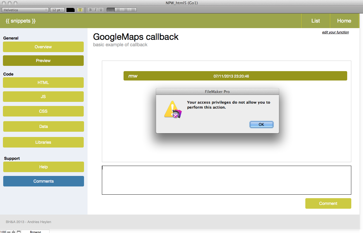

Net geprobeerd wat commentaar toe te voegen, maar dat lukt nog niet...
