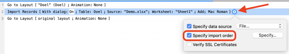

Je importeert iets uit een testbestand, daarna open je een bestaand of nieuw scipt en je voegt daar een nieuwe regel toe "Importeer records". Als je dan "Specify import order" of "importeervolgorde opslaan" aanvinkt, dan is de laatstgebruikte importvolgorde daadwerkelijk opgeslagen en wordt hij de volgende keer weer gebruikt.

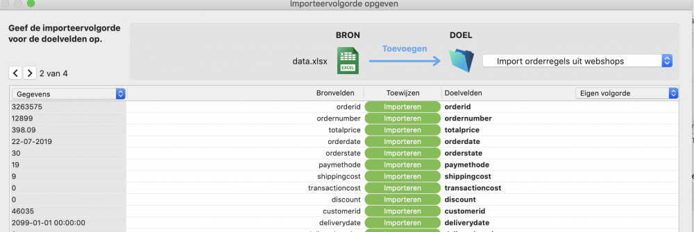

Goed Menno, ik zal het probleem nog duidelijker weergeven:

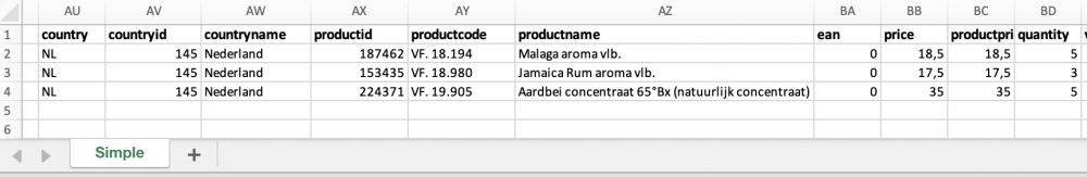

Stap 1 : Ik download van een website een Excel (xlsx) bestand.
1 tabblad (Simple); 90 kolommen (namen staan vast); Aantal rijen variëren. Inhoud van de rijen is van sommige kolommen verschilt.
 1688365744_Schermafbeelding2019-08-05om13_02_59.thumb.png.8eebd58316c6cca45ec26ca652826306.png

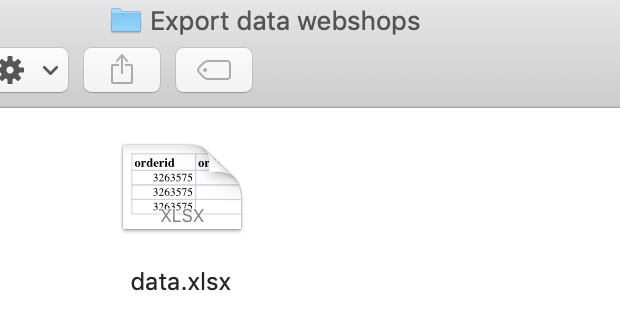

Stap 2 : Ik sla het bestand op op onze server onder de naam "data" d.m.v. "opslaan als" en vervang hierbij het vorige bestand "data"
2108617659_Schermafbeelding2019-08-05om13_06_16.png.555f8abd93f25c23e5e2f8e2a729fdb8.png

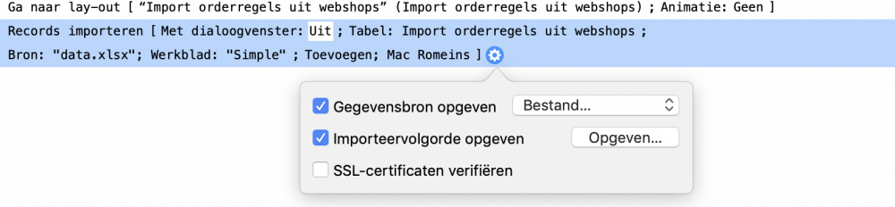

Stap 3 : Ik activeer het script wat ik heb gemaakt
1096790292_Schermafbeelding2019-08-05om13_20_57.thumb.png.73b3814a36296a308b14e7e93fa5292b.png
560985825_Schermafbeelding2019-08-05om13_09_01.thumb.png.4e941415df917db535bf5dfff1bb94a6.png
2085579702_Schermafbeelding2019-08-05om13_09_16.png.14fac2a16a5d1d8ef5d7eacc636a433a.png
1398973516_Schermafbeelding2019-08-05om13_11_22.thumb.png.f8d950c8b7a0ca6ff5c9814358741272.png
869454502_Schermafbeelding2019-08-05om13_25_06.thumb.png.3c722ae8f6494dbef0dd25e781e3bff8.png

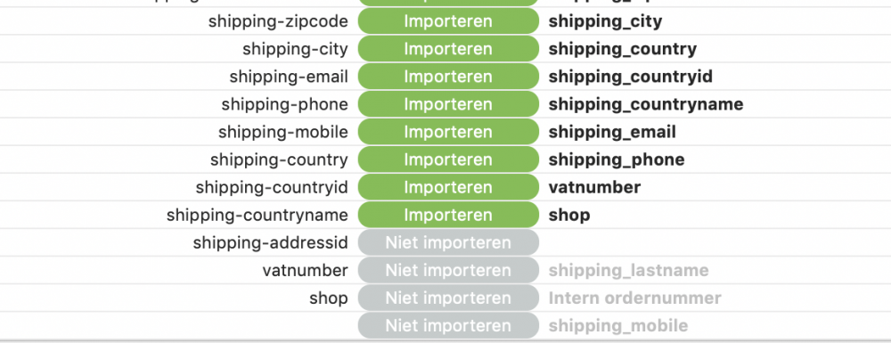

Deze laatste afbeelding laat zien waar het fout gaat: Eerder ha dik namelijk de bron en het doel aan elkaar gekoppeld. Nu zie je dat sommige bronnen niet aan dezelfde dolen zijn gekoppeld of de status is veranderd naar "niet importeren".

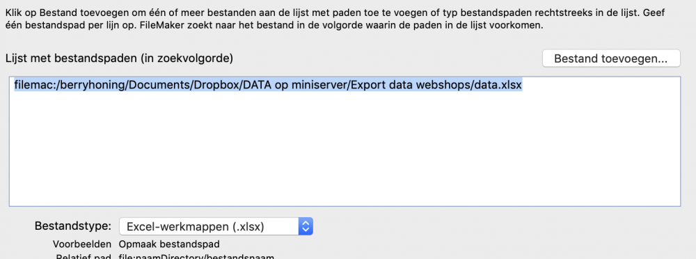

Hoe ziet je bestandspad eruit?
Zie afbeelding
Gebruik je file:/filemac: of filewin: aan het begin van je pad?
Zie afbeelding
Is de importvolgorde daadwerkelijk vastgezet, m.a.w. staat het vinkje bij de importvolgorde aan?
Zie afbeelding

"Ik zie namelijk achter "shipping-addressid" in FM een lege plek staan"
Dat is nu net het probleem ik heb deze namelijk eerder wel "goed" gekoppeld aan een doelbestand...

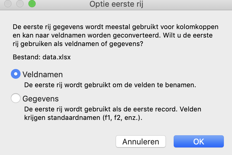

Ik heb "veldnamen" aangevinkt.
Dat houdt toch in dat de import, kolomnamen Excel en veldnamen FM aan elkaar koppelt. M.a.w. dan zou de kolomvolgorde niet uit mogen maken?
Nee, als je veldnamen aanvinkt, dan gaat FileMaker de veldnamen van de eerst rij met gegevens uit Excel matchen aan de identieke veldnamen in FileMaker. Als de veldnamen niet overeenkomen, dan wordt er in die velden niks geïmporteerd.
