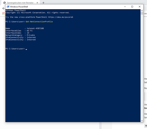

0 menno Posted October 13, 2019 Posted October 13, 2019 Je hebt je computer aangesloten op een ander wifi-netwerk en dan geeft Windows je normaal gesproken de keuze (gedurende een beperkte tijd) om aan te geven welk soort netwerk het is: een publieks-, bedrijfs- of privénetwerk. Geef je niks aan dan zal windows het netwerk als een publieksnetwerk clasificeren en in de firewall alleen de meest noodzakelijk poorten openzetten. Bonjour komt er vaak door en daaarom zie je "user-pc" in het netwerk, maar FileMaker is voor Windows een exoot en poort 5003 zal dicht worden gezet. Er zijn meerdere mogelijkheden om dit op te lossen: Het type netwerk aanpassen De firewall aanpassen De firewall uitzetten Dat laatste moet je alleen maar doen om even te testen of de firewall een probleem oplevert, na de test moet je de firewall altijd weer aanzetten. De firewall aanpassen kan je doen door er een "regel" voor poort 5003/TCP of voor FileMaker aan toe te voegen. Het nadeel is dan dat je poort ook in publieke netwerken openstaat en dat wil je misschien niet. Je begrijpt dat mijn voorkeur dus het aanpassen van het netwerktype is. Je doet dat als volgt: Open het programma "powershell" als administrator Tik in: Get-NetConnectionProfile Je ziet dan iet wat lijkt op het volgende plaatje Het gaat hiet enerzijds om de waarde achter "InterfaceAlias", want daarmee roep je de juiste adapter aan. Anderzijds is de waarde achter "NetworkCategory" belangrijk, want daar staat waarschijnlijk "Public", waardoor je firewall in de weg van FileMaker Nu ga je de netwerkcatagorie aanpassen met: Set-NetConnectionProfile -InterfaceAlias "<Jouw Netwerk Alias>" -NetworkCategory Private Vervang <Jouw Netwerk Alias> met de InterfaceAlias die je via Get-NetworkConnectionProfile hebt gevonden en vraag daarna nog eens Get-NetworkConnectionProfile en kijk of het is gelukt. Er moet bij NetworkCategory nu ook Private staan. Het kan zijn dat na herstarten van de PC het netwerk wéér Public staat. Als dat het geval is moet de registry met de hand worden aangepast, maar dat is een wat langere handleiding en valt wel erg ver buiten de scope van Clarify. Op internet is daarover genoeg informatie te vinden Quote
0 Jurgenknockaert Posted October 13, 2019 Author Posted October 13, 2019 6 uur geleden zei menno: Je hebt je computer aangesloten op een ander wifi-netwerk en dan geeft Windows je normaal gesproken de keuze (gedurende een beperkte tijd) om aan te geven welk soort netwerk het is: een publieks-, bedrijfs- of privénetwerk. Geef je niks aan dan zal windows het netwerk als een publieksnetwerk clasificeren en in de firewall alleen de meest noodzakelijk poorten openzetten. Bonjour komt er vaak door en daaarom zie je "user-pc" in het netwerk, maar FileMaker is voor Windows een exoot en poort 5003 zal dicht worden gezet. Er zijn meerdere mogelijkheden om dit op te lossen: Het type netwerk aanpassen De firewall aanpassen De firewall uitzetten Dat laatste moet je alleen maar doen om even te testen of de firewall een probleem oplevert, na de test moet je de firewall altijd weer aanzetten. De firewall aanpassen kan je doen door er een "regel" voor poort 5003/TCP of voor FileMaker aan toe te voegen. Het nadeel is dan dat je poort ook in publieke netwerken openstaat en dat wil je misschien niet. Je begrijpt dat mijn voorkeur dus het aanpassen van het netwerktype is. Je doet dat als volgt: Open het programma "powershell" als administrator Tik in: Get-NetConnectionProfile Je ziet dan iet wat lijkt op het volgende plaatje Het gaat hiet enerzijds om de waarde achter "InterfaceAlias", want daarmee roep je de juiste adapter aan. Anderzijds is de waarde achter "NetworkCategory" belangrijk, want daar staat waarschijnlijk "Public", waardoor je firewall in de weg van FileMaker Nu ga je de netwerkcatagorie aanpassen met: Set-NetConnectionProfile -InterfaceAlias "<Jouw Netwerk Alias>" -NetworkCategory Private Vervang <Jouw Netwerk Alias> met de InterfaceAlias die je via Get-NetworkConnectionProfile hebt gevonden en vraag daarna nog eens Get-NetworkConnectionProfile en kijk of het is gelukt. Er moet bij NetworkCategory nu ook Private staan. Het kan zijn dat na herstarten van de PC het netwerk wéér Public staat. Als dat het geval is moet de registry met de hand worden aangepast, maar dat is een wat langere handleiding en valt wel erg ver buiten de scope van Clarify. Op internet is daarover genoeg informatie te vinden Ik heb gedaan wat je zegt, maar dit is het enige wat ik krijg. Quote
0 menno Posted October 13, 2019 Posted October 13, 2019 De NetworkCategory staat nu op Private en dat is wat je nodig hebt. Quote
