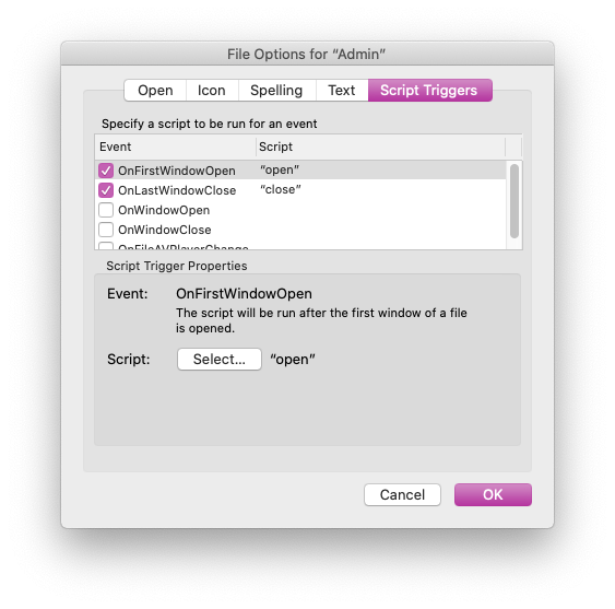

0 Peter Wagemans Posted February 29, 2020 Posted February 29, 2020 Henk gaf je alvast de informatie om te weten welk vlees je in de kuip hebt, je gaat dus met Get ( Device ) 4 als antwoord krijgen op je iPhone. Je zou je layout naam kunnen berekenen aan de hand van deze informatie, maar ik raad je aan dat niet te doen. Als je achteraf layout namen verandert, werkt het niet meer correct. Werk in je [OnFirstWindowOpen] script - https://fmhelp.filemaker.com/help/18/fmp/nl/#page/FMP_Help%2Fonfirstwindowopen.html voor de NL term die blijkbaar "BijEersteVensterOpenen" heet. Ziet er zó uit en je koppelt het aan een script. Weet je misschien al. Ik wou toch maar zeker zijn. In dat script ga je als volgt te werk in pseudo script taal: if [ Get ( Device ) = 4 ] Ga naar layout "iPhone Layout" else if [ Get ( Device ) = 3 ] Ga naar layout "iPad Layout" else Ga naar layout "Gewone layout" end if Dit is beter dan je layout naam te "berekenen" zoals je in je originele vraag van plan was. Quote
