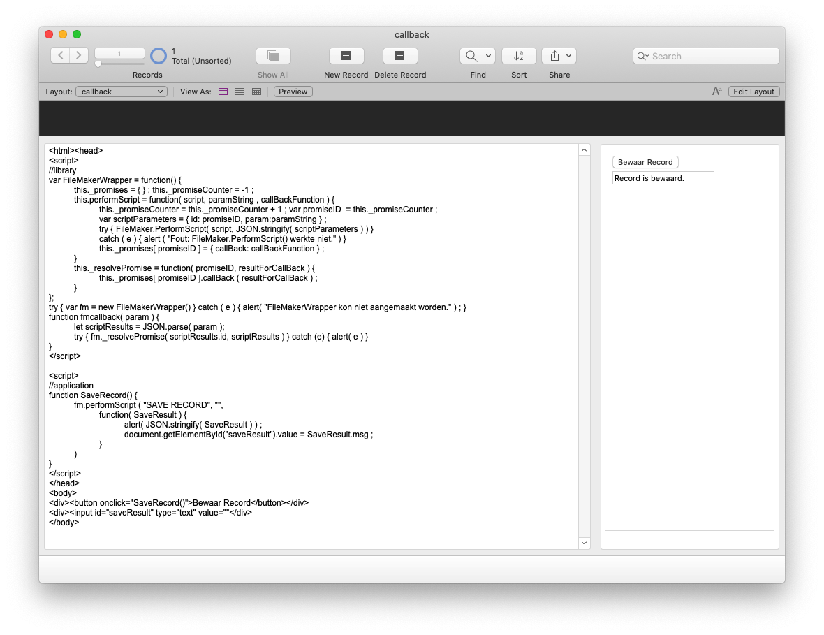

Terug javascript aan het leren nadat ik er jaren nauwelijks naar omgekeken heb. Ik kan mezelf dus weer helemaal een noob voelen :-)
Wat voor mij werkt is dat ik de code doorloop en ze probeer aan te passen, zodat ze wat meer doet wat ik wil. Op die manier leer ik hoe de dingen gedaan moeten worden.
Resultaat is dat ik iets compacts heb dat maar met 1 callback functie werkt, maar wél alle parameters doorgeeft van het script resultaat. Leek me wat handiger.
Wat ik nog niet weet is hoe ik de object array terug opkuis nadat een callback uitgevoerd is. @andries weet jij hoe dat moet?
1363115381_Screenshot2020-06-02at22_19_18.thumb.png.1dd945d155a0e8629c140e0f17745ba5.png
callback.fmp12
Maar het is nog niet echt wat ik zoek, hoewel het al heel goed en bruikbaar is natuurlijk.
Ik zoek methodes waar het javascript braafjes in standby blijft zolang er een script "hangende" is. Soms is het kritisch dat een script eerst uitgevoerd wordt, vooraleer de webviewer interface terug beschikbaar wordt. Dat gebeurd met deze methodes niet.

Dit doet al meer waar ik naar zoek:
Het javascript roept een FileMaker script op, en wacht dan op een reply. Ik had even wat research nodig om dat op een asynchrone manier te doen.
In de code staat de timeout op 10 seconden, dus ofwél is het javascript happy omdat het een resultaat terug kreeg, ofwel krijg je een javascript dialoog waarin staat dat het te lang duurde.
<html><head>
<script>
//library
var FileMakerWrapper = function() {
	this._promises = { } ; this._promiseCounter = -1 ;
	this.performScript = function( script, paramString , callBackFunction ) {
		this._promiseCounter = this._promiseCounter + 1 ; var promiseID  = this._promiseCounter ;
		var scriptParameters = { id: promiseID, param:paramString } ;
		try { FileMaker.PerformScript( script, JSON.stringify( scriptParameters ) ) }
		catch ( e ) { alert ( "Fout: FileMaker.PerformScript() werkte niet." ) }
		this._promises[ promiseID ] = { callBack: callBackFunction, done: false } ;
		return promiseID ;
	this.checkScriptDone = function( promiseID ) {
		return this._promises[ promiseID ].done ;
	this._resolvePromise = function( promiseID, resultForCallBack ) {
		this._promises[ promiseID ].done = true ;
		this._promises[ promiseID ].callBack ( resultForCallBack ) ;
try { var fm = new FileMakerWrapper() } catch ( e ) { alert( "FileMakerWrapper kon niet aangemaakt worden." ) ; }
function fmcallback( param ) {
	let scriptResults = JSON.parse( param );
	try { fm._resolvePromise( scriptResults.id, scriptResults ) } catch (e) { alert( e ) }
function sleep(ms) {
  return new Promise(resolve => setTimeout(resolve, ms));
async function waitForScript ( scriptID, timeOut ) {
	delay = 0 ; incr = 100 ;
	var done = false
	while ( ( done == false ) && ( delay < timeOut ) ) {
		done = fm.checkScriptDone ( scriptID ) ;
		document.getElementById("poll").value = 'done:' + done + ' ' +  delay + ' ms' ;
		delay = delay + incr ;
		await sleep ( incr ) ;
	if ( ! done ) { alert ( 'timeout waiting for script' ) } ;
</script>
<script>
//application
function SaveRecord() {
	var scriptID = fm.performScript ( "SAVE RECORD", "",
		function( SaveResult ) {
			alert( JSON.stringify( SaveResult ) ) ;
			document.getElementById("saveResult.msg").value = SaveResult.msg ;
			document.getElementById("saveResult.error").value = SaveResult.error ;
	waitForScript( scriptID, 10000 ) ;
</script>
</head>
<body>
<div><button onclick="SaveRecord()">Bewaar Record</button></div>
<div><input id="saveResult.msg" type="text" value=""</div>
<div><input id="saveResult.error" type="text" value=""</div>
<div><input id="poll" type="text" value=""</div>
</body>
callback.fmp12

  .then ( function ( data ) { callback ( JSON.parse ( data ) ) } )
  .catch( function ( error ) { alert("ERROR:" + error ) } )
Het is nog niet af, ik denk dat ik alles nu via de fmwapper lib ga laten lopen, dan van ik ook de errors op. Ook tijd voor een design beslissing: events editen via de webviewer en doorgeven aan FIleMaker, of events doorgeven aan FileMaker, daar wijzigen en terug doorgeven aan de webviewer?
Er is ook nog iets mis met die awaitFileMaker() routine, ik ga niet 100% OK met die Promise om, Safari is in elk geval niet happy als ik de pagina op die manier laadt.
haha, net het voorbeeld dat ik ga geven zo meteen op dotfmp :)
ik heb verder de await nog eens onderzocht, but as usual: filemaker implements dinosaurs... so not supported in webviewer :)
een andere voorbeeld in fullcalendar is de drop event. waar je een info object binnenkrijgt met een revert functie (hun error functie dus). en dan kan je doen.
fm.performScript ( "update record", event ).catch ( (error ) = > info.revert() );
waar info.revert() is de functie die je kreeg van fullcalendar die je moet aanroepen als het opslaan misloopt.
Ja die revert is waar het echt interessant wordt, event kan niet verplaatst worden nu omdat het record gelocked is in FileMaker, en revert dus terug. Werkt als een speer.
Anyway Russel en ik hebben het Get ( ScriptResult ) aan de FileMaker kant helemaal werkend! Je kan dus nu een perform script in webviewer doen, en het scriptresultaat terug krijgen, terwijl je script gewoon blijft verder draaien:
Perform Script [ module.doWebViewerScript , parameters: blabla ]
set variable #result [ Get ( ScriptResult ]
Waarschijnlijk had jij een beetje pech dat het niet werkte toen je het probeerde, want het werkt echt.
Als je tijd hebt en je kan je bibliotheek verder completeren met "waitForFileMaker" en "scriptTimeouts" zullen Russel en ik de module verder afwerken en op github zetten.
ik vrees dat we er niet gaan geraken. want await kan enkel binnen een asynchrone functie.... wat dus wil zeggen dat mijn functie eerst en vooral dus al asynchroon moet zijn... en dus binnen een asynchrone functie kan ik synchroon wachten op een andere asynchrone functie... begrijpen wie begrijpen kan :)
het kan dus wel, als je de functie die filemaker.performscript in een async gooit.
async function callFileMaker(){
	let result = await FileMakerWrapper.performScript ( "SaveRecord" , $record );
    alert(result);
callFileMaker();
