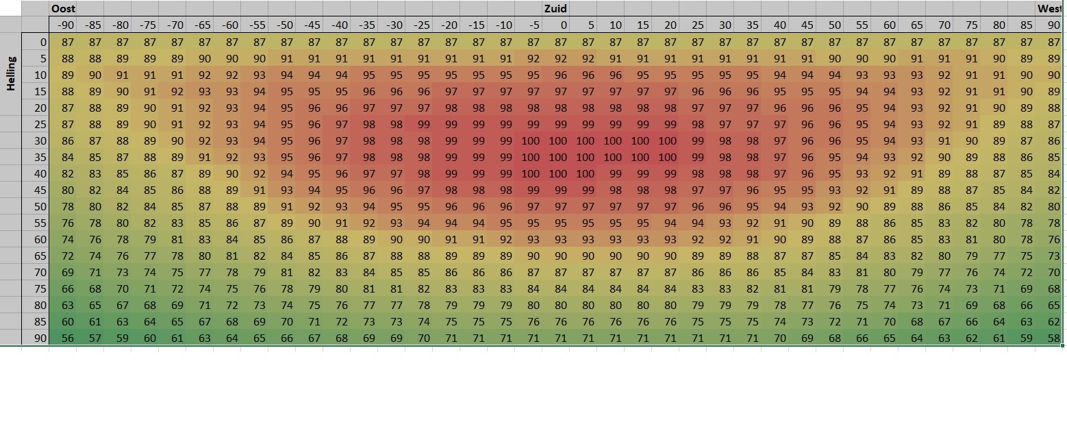

Unica Posted November 9, 2020 Posted November 9, 2020 Hallo, in excel selecteer ik uit bijgevoegde tabel een kolom en een rij om een waarde te bekomen. Ik wil de toepassing naar filemaker overzetten maar weet niet goed hoe ik de data in filemaker moet opslaan. Gebruik ik een gewone tabel met helling als records en orientatie als velden. Of is er een andere, elegantere benadering? mvg Lieven Quote
0 Donamd Posted November 9, 2020 Posted November 9, 2020 (edited) Je zou dit kunnen bekomen door de records te gebruiken voor de helling en voor de waarde kan je 1 veld gebruiken dat je 37 x herhalend maakt. Edited November 9, 2020 by Donamd Quote
0 Ari Posted November 10, 2020 Posted November 10, 2020 Je hebt aan 3 herhalende velden XYZ genoeg. Met een scripttrigger bepaal je de veldnaam, get ( activeFieldname ) en de herhaling, get ( ActiveRepetitionNumber ). Nu weet je waar je cursor staat en run een script om de bijbehorende X,Y of Z velden te bepalen. Deze info leg je vast in een globale variabele en met een conditional format kleur je het veld. Zo kun je op X, Y of Z klikken om de bijbehorende coordinaten te vinden. Zie bijlage . 3d Matrix.pdf Quote
0 menno Posted November 10, 2020 Posted November 10, 2020 Ik heb geen idee wat je met het resultaat wilt gaan doen, dus daarom zou ik gewoon de tabel importeren in een nieuwe tabel. Dat is gewoon een optie die je bij importeren hebt en dan heb je als resultaat 37 kolommen met 18 records. Met herhalende velden lijk je misschien met grote stappen snel thuis te zijn, maar achteraf zit je alleen maar te rotzooien met het zoeken van de juiste herhaling etc. Quote
0 Ari Posted November 10, 2020 Posted November 10, 2020 47 minutes ago, menno said: Ik heb geen idee wat je met het resultaat wilt gaan doen, Ik ga er vanuit dat het een vaste matrix is waar je door op X en Y een lineaal te leggen bij het juiste antwoord komt. Voor dat doel kun je prima met mijn opzet uit de voeten. Als inhoud van de records dynamisch is wordt het wellicht een ander verhaal. Quote
0 Unica Posted November 10, 2020 Author Posted November 10, 2020 Dank U allen voor de antwoorden. Eigenlijk is de oplossing simpel maar ik bleef vastzitten in de excel vorm. De suggestie van XYZ bracht me tot het idee om een tabel te maken met Helling, Orientatie en correctiefactor als velden. Weliswaar met herhalende waarden in Helling en orientatie en tegen de normen, maar het zou haalbaar moeten zijn. Met dank Lieven Quote
