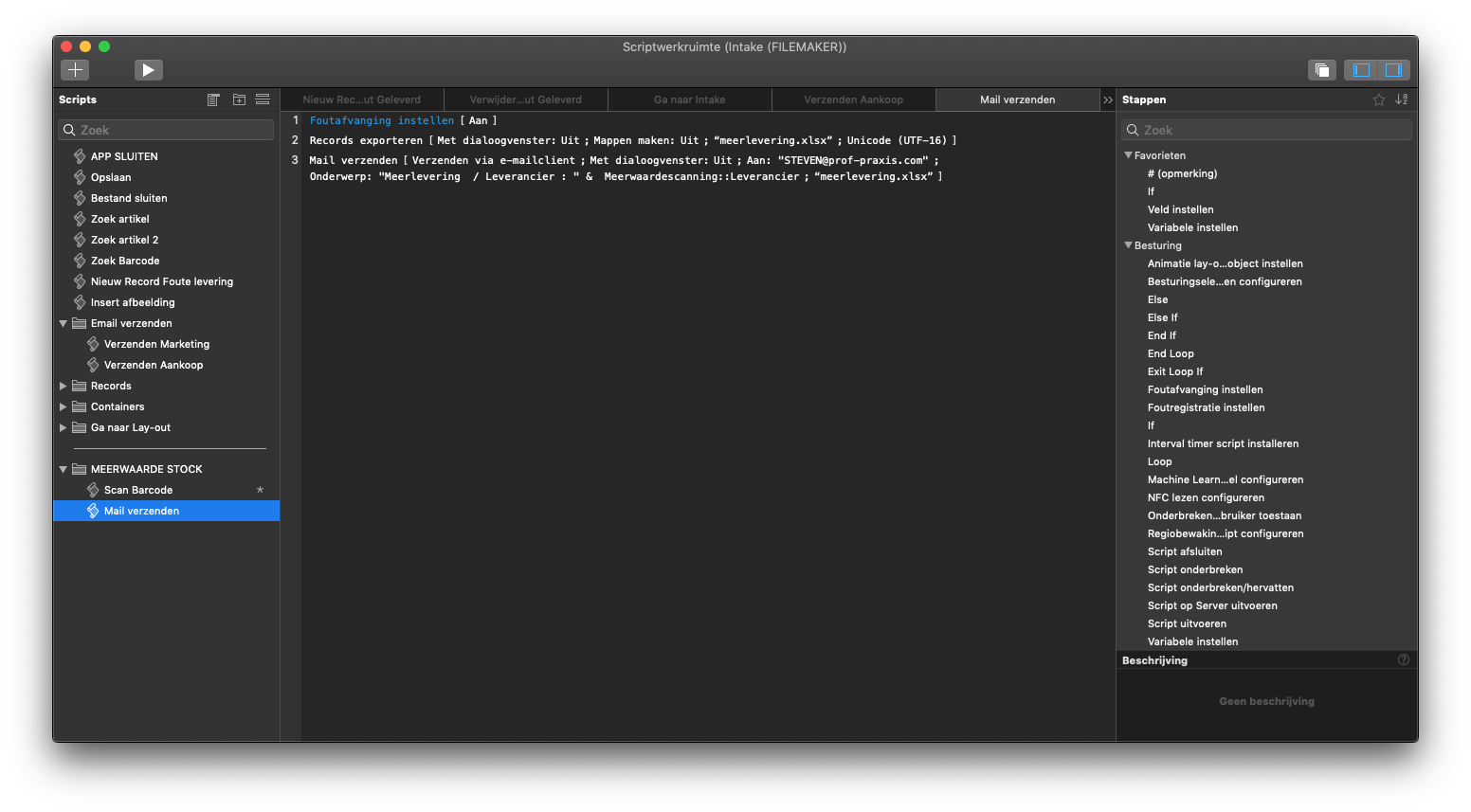

Hallo iedereen,
Ik scan momenteel artikelen die gebundeld worden in een .xls en verstuurd worden via mail in filemaker.
Nu zou ik graag alle gescande records verwijderen elke keer als ik een mail heb gestuurd van die gescande records.
Is dit mogelijk ?
Bij voorbaat bedankt !

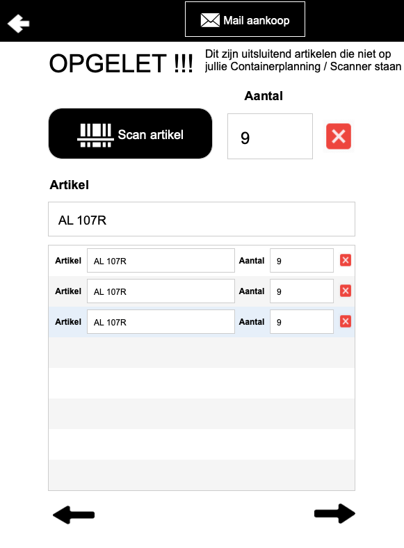

Duidelijk. Als je dus na het verzenden afvangt of er niet iets fout is gegaan met de verzending zou je daarna kunnen besluiten de gescande artikelen te wissen. Zo te zien staan ze in een portal, dus dan moet je of naar de gerelateerde records, of het huidige record wissen (vergeet dan niet in de relatie aan te geven dat gerelateerde records gewist moeten worden).
Zoiets dus:
if [not get ( lasterror )]  // geen fout is in dit geval resultaat 0
delete record
of
go to related records
delete all records
else
show custom dialog ( terugmelden dat er iets fout is gegaan met de mail )
end if
Ja, dit is mogelijk… alleen wat niet helemaal duidelijk is uit je verhaal is of de gescande artikelen eerst in FileMaker terechtkomen.
Als dat inderdaad zo is, dan kun je na het verzenden afvangen wat het resultaat is geweest (is de mail zonder fouten verzonden?) en de regels wissen.

De gescande artikelen komen weldegelijk in filemaker. Ik heb er even een bijlage aan toegevoegd. Bedankt voor de reactie.
Zoiets dus:
delete record
of
delete all records
else
end if

Je hebt gelijk, maar het is een slechts een voorbeeld…
Als je het helemaal goed wilt doen moe tje natuurlijk ook foutafvanging doen na de ‘go to related records’…
delete record
of
if [not get ( lasterror)
delete all records
end if
else
end if
