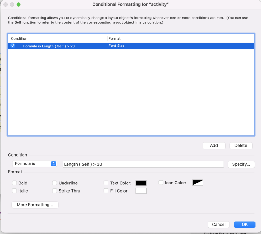

0 Infomatics Posted October 14, 2022 Posted October 14, 2022 je kunt met conditional formatting het lettertype verkleinen als je boven een bepaald aantal tekens uitkomt met bv Length ( Self ) > 20 je kunt onder 'more formatting' een kleiner lettertype instellen. Quote

0 se7en Posted October 14, 2022 Author Posted October 14, 2022 Voorlopig los ik het zo op en werkt het in deze omstandigheid. Is natuurlijk een gepruts en zoek iets dat het lettertype mooi kan aanpassen. TextSize ( Firstname; 48 - ( (Length ( Firstname ) - 9) * 3) ) 9 : aantal character die er bij een lettertype 48 in passen. Ieder character die erbij komt verklein ik met 3. Quote
