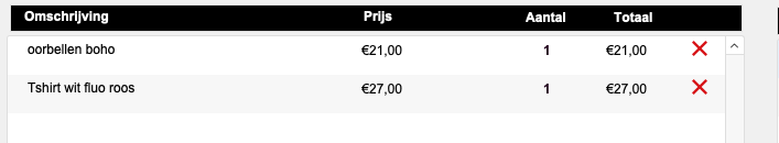

Ik heb 2 tabellen, " Factuurlijnen" & Producten "
In de tabel producten heb ik een portaal van factuurlijnen, met de aantallen die de klant besteld heeft. Nu zou ik graag die aantallen optellen, en daarna aftrekken van het totaal aantal van het product. Is het mogelijk om een som te krijgen van het totale aantal dan verkocht is geweest per artikel ?

Om de juiste aantallen PER product te krijgen moet je eigenlijk in de factuurlijnen een relatie leggen tussen dezelfde producten en die dan optellen.
Vanuit factuurlijnen leg je dan een relatie naar het product.
Je kunt dan met een simpele som het beschikbare aantal (ik neem aan dat je dat in de Producten het staan) verminderen met het bestelde aantal.
Even een vraagje… in je schema leg je een relatie tussen het Product_ID + de Product Naam, waarom? De relatie tussen Product_ID in de factuurlijnen en in de Producten moet voldoende zijn (er vanuit gaande dat het ID uniek is).
Geplaatst: (aangepast)
De relatie welke je in je vraag hebt gezet heeft zowel Product Naam als Product_ID als match velden. Moet dat niet alleen veld Product_ID zijn?
Vanuit de producten tabel kun je met een SUM(Factuurlijnen::Aantal) het totale aantal in de factuurlijnen met een zelfde Product_ID bepalen.
