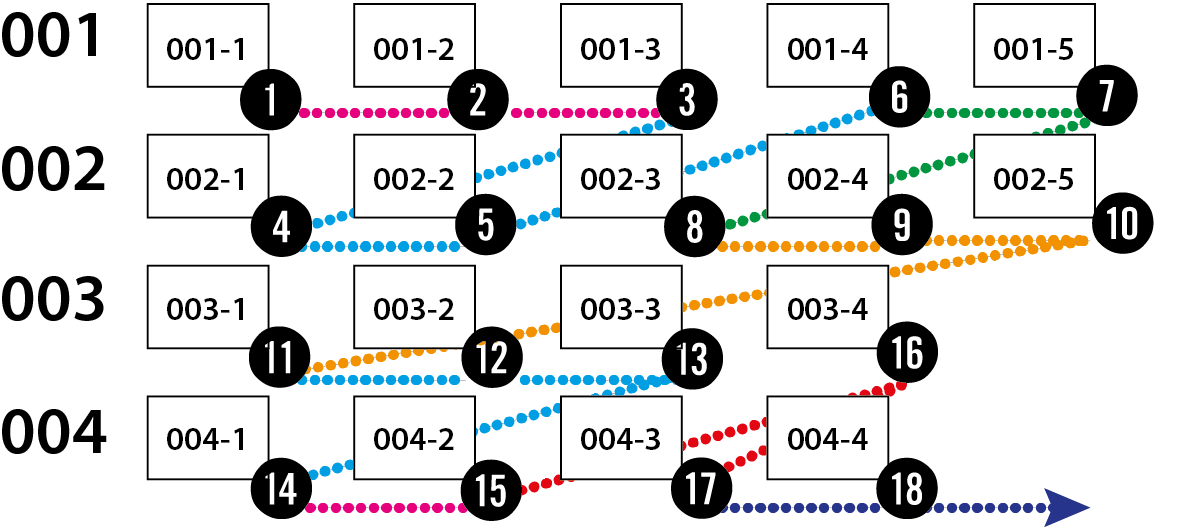

Beste leden van dit forum.
Wie kan mij helpen .
Ik ben als hobbyist een probleem aan het oplossen.
De case:
Een organisatie werkt met formulieren op basis van projectnummers.
Projectnummers kunnen uitgebreid worden met volgnummers.
Het project basisnummer is bijv. 001 .
Het eerste project in die serie krijgt nummer 001-1, het tweede 001-2 etc.
Het eerste project is geen probleem, de volgnummers ook niet, maar dan…
Na de laatste in de serie (bijv. 001-3) is een nieuw project 002-1 met volgnummers 002-2, 002-3.
Dan komt er een vervolgaanvraag in de 001 serie t.w. 001-4 etc.
Ik heb getracht het probleem in beeld te brengen.
Onderstaand een schema zoals het in de praktijk loopt.
Zit geen logica in. Projecten worden onafhankelijk aangevraagd.
De vraag:
Hoe automatiseer ik de nummering van de projectreeks.
Elke suggestie is welkom.
