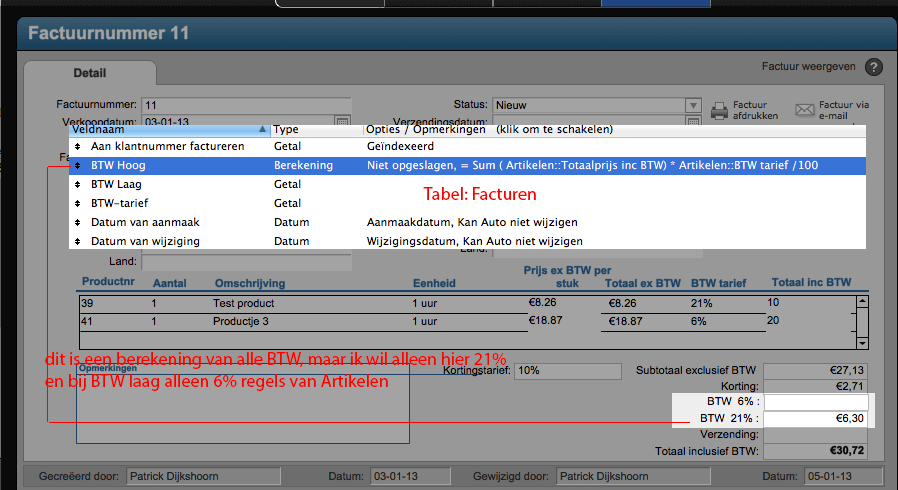

Hallo allemaal.
Ik hoop dat iemand mij kan helpen ben al erg lang bezig met het volgende probleem
Ik heb 3 tabellen:
Producten (met alle product informatie, met daarin een veld BTW tarief die (0%, 6%,21%) kan bevatten.
Artikelen (met alle regels van de factuur, deze neemt de regels over die op de factuur komen te staan)
Facturen (hier komt de factuur te staan)
Nu loop ik tegen het volgende probleem aan. In een portaal worden nu regels toegevoegd met daarin afwisselen producten met 6% en 21%.
Hoe kan ik nu een subtotaal veld 6% berekenen en hoe kan ik nu een veld 21% berekenen. Ik heb als voorbeeld een screenshot bijgevoegd. Ik hoop dat iemand mij kan helpen.
alvast bedankt

Ik bereken de BTW meestal in aparte velden voor H en L.
Dus je hebt een factuurregel, waarin je aangeeft of het 21% (H) of 6% (L) van toepassing is. Die H of L keuze kun je ook automatisch uit je producttabel overnemen, en je kunt het percentage zelf 'hard coded' in je formules opnemen of in aparte velden opslaan.
Vervolgens bereken je twee BTW-bedragen:
btw_H = if (btw_percentage = "H"; (0,21 * bedrag_netto ; "")
btw_L = if (btw_percentage = "L"; (0,06 * bedrag_netto ; "")
Die btw-bedragen worden apart getotaliseerd op de factuur, totaal_btw_H = sum ( factuurregels::btw_H) bijv.
"Hard coded" zou ik niet willen adviseren, omdat (zoals afgelopen 1 oktober) het hoge btw-tarief van 19 naar 21% is gegaan en je behalve de btw-tarieven voor je eigen land ook te maken hebt met tarieven die grensoverschreidend zijn en je vaak ook facturen naar een boekhouding moet exporteren / in moet overnemen. De btw die je moet (door-)berekenen is afhankelijk van tenminste 2 factoren: btw-type van het artikel en de leverdatum. Wanneer je daarnaast ook nog grensoverschrijdend levert, dan is ook het land waar je naartoe levert van belang (meestal binnen of buiten de EU), maar dat is ook een beetje afhankelijk van je accountant.
Ik zou daarom willen adviseren de btw's in een aparte tabel te zetten, met minstens 6 kolommen: btw-id, btw-type, btw-omschrijving, datum vanaf, gebied (NL/EU/Overig), percentage. Het opzoeken oid van de juiste btw kan op een manier die je zelf het handigste vindt, maar met deze tabel kan je wel elke situatie het hoofd bieden. (Zo'n btw-tabel kan ook nog worden uitgebreid met richting (verkoop/inkoop), grootboeknummer, soort levering (ABC etc) etc.)
Daarna kan je met List( regels::btw-id ) bepalen welke btw-codes er op je factuur worden gebruikt en op zijn beurt daarmee weer de totalen per btw-code bepalen. :D
.... een wat complexere methode en misschien volgens sommigen "over the top", maar ik heb het al op deze manier moeten toepassen ivm de combinatie: internationale handel, boekhoud-eisen en de accountants-wensen van klanten :wink:
Kleine toevoeging: met FileMaker 12 kun je mooi met de ExecuteSQL en groupby direct per percentage de bedragen opvragen. Voor de rest doen wij het ook op dezelfde manier.
