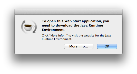

Je krijgt nu volgende dialoog te zien nadat het bestandje download of wanneer je het tracht te openen:
Open een terminal window en tik in
/usr/bin/javaws
gevolgd door een spatie. Sleep nu het jnlp bestandje in je terminal window, dan moet je het pad ernaar niet intikken. Druk vervolgens op return.
Als het goed is start de admin console, en wordt je gevraagd om het admin console bestandje te bewaren, wat je best ook doet.
