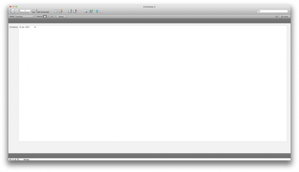

rmw Geplaatst: 21 januari 2014 Geplaatst: 21 januari 2014 Met al die mooie opmaak mogelijkheden van datum en tijd kom ik er toch nog 1 te kort Ik wil van een timestamp veld op een bepaalde layout alleen de datum tonen, niet de tijd. Ik kan geen mogelijkheid vinden in de opmaak van datum en tijd, om de tijd niet te laten zien. Dat is natuurlijk ook een rare opmaak, maar toch... Tuurlijk, opties zat om het anders te doen, maar zoals ik het nu wil kan het volgens mij niet. Iemand die me van het tegendeel kan overtuigen? rmw Quote
0 SuperWimmie Geplaatst: 21 januari 2014 Geplaatst: 21 januari 2014 Via een berekening lukt dat wel. Getastext ( timestamp ) en vervolgens op de posities jaar, maand en dag er uit halen. Een Timestamp is inderdaad een heel ander ding dan een datumveld. In de samenwerking met MySQL kom je er achter waarom. Je hebt in elk geval een antwoord op het voeden van deze veld variant. Maar probeer een timestamp eens op honderden van seconden.... lukt je ook niet. Quote
0 andries Geplaatst: 21 januari 2014 Geplaatst: 21 januari 2014 GetAsDate ( TimestampField ) zou ook moeten werken Quote
0 menno Geplaatst: 21 januari 2014 Geplaatst: 21 januari 2014 @rmw dat ben ik met je eens, je zou daar ook de optie en daarin voor de tijd moeten kunnen opgeven, net zoals je dat datumweergave wél kunt! Nu moet je een extra berekend veld maken, met GetAsDate oid Quote
0 Felix Geplaatst: 21 januari 2014 Geplaatst: 21 januari 2014 (aangepast) . 5 oktober 2015 aangepast door Gast Quote
0 menno Geplaatst: 21 januari 2014 Geplaatst: 21 januari 2014 het gaat niet om een today -functie en backward-compatibility oid. waar het om gaat is dat ipv een apart datum-veld en een apart tijd-veld te gebruiken er sinds filemaker 7 ook gebruik worden gemaakt van een timestamp-veld. Het zou gewoon heel handig zijn als je in de opmaakvoorkeuren van een TS alleen als tijd weer te kunnen geven óf alleen als datum. Alleen als tijd lukt wél, alleen als datum niet, probeer het maar (Hoewel het voorbeeld van Ari wél een leuke workaround is gaat dat in een mergefield vaak niet werken, omdat je daar vaak combineert met ander velden) Quote
0 rmw Geplaatst: 21 januari 2014 Auteur Geplaatst: 21 januari 2014 Nice trick, Ari De randvoorwaarde is dan wel de lengte van het veld... Dus ik ben niet helemaal overtuigd dat het mogelijk is rmw Quote
0 rmw Geplaatst: 21 januari 2014 Auteur Geplaatst: 21 januari 2014 Haha Nu is de hoogte bepalend, maar creatief is het wel... Zoals menno al aangeeft is het voor samenvoegvelden niet werkbaar en zou een custom opmaak zoals voor datums ergens wel logisch zijn. Maar er moet wat te wensen overblijven rmw Quote
0 rmw Geplaatst: 21 januari 2014 Auteur Geplaatst: 21 januari 2014 Mee laten lopen met de grootte van het venster en mis is het weer rmw Quote
0 Ari Geplaatst: 21 januari 2014 Geplaatst: 21 januari 2014 De trukendoos van Ari is nu op maar de techniek werkt ook met een samenvoegveld dus in de meeste gevallen kom je er wel mee weg Quote
0 rmw Geplaatst: 21 januari 2014 Auteur Geplaatst: 21 januari 2014 De trukendoos van Ari is nu op maar de techniek werkt ook met een samenvoegveld dus in de meeste gevallen kom je er wel mee weg Dank voor je creativiteit en het meedenken Ik ga er mijn voordeel mee doen rmw Quote
