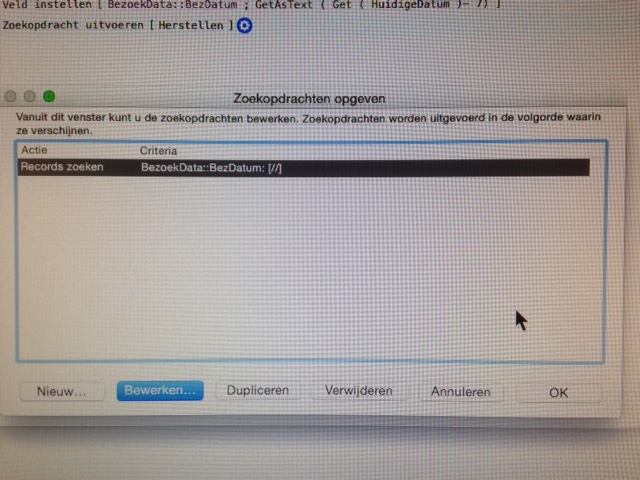

0 HansB2 Geplaatst: 9 december 2015 Auteur Geplaatst: 9 december 2015 Dit heb ik tot nu toe (zie bijlage 2) Bijlage 2 laat zien wat ik als zoekopdracht heb (laatste regel van script); ik heb geprobeerd die aan te passen ("*:*:*) maar dat gaat niet. Overigens heb ik bezoek datum nu veranderd in een datum veld... Hartelijke groet HansB Quote
0 rmw Geplaatst: 9 december 2015 Geplaatst: 9 december 2015 Even voor de zekerheid: met cmd-shift-3 maak je een afbeelding van je scherm, direct op je computer.... scheelt weer een camera en overzetten Je laatste scriptstap bevat de optie 'herstellen'. Daarmee wordt de zoekopdracht uitgevoerd die IN die scriptstap is opgenomen. Dat negeert alles wat je daarvoor hebt gedaan. Zet in die laatste stap het vinkje 'herstellen' eens uit. En door het veld om te zetten naar een datum is "*:*:*" niet meer nodig, dat is alleen voor een datum-tijd veld. rmw Quote

0 menno Geplaatst: 10 december 2015 Geplaatst: 10 december 2015 rmw zei al dat je "herstellen" in de zoekopdracht zou moeten uitzetten, want dat overschrijft de zoekopdracht die je met veld instellen hebt gemaakt. Nou wil ik niet al te lomp overkomen hoor, maar wordt het niet eens tijd om de handleiding te gaan lezen? Of gewoon een cursus bij Rene te doen? Volgens mij doet ie dat best goed en er gaat voor jou een wereld open. http://www.filemakercursus.nl is het adres geloof ik. Je kan ook de fts eens downloaden voor macosx of voor windows de gewone is gratis en voor de advanced moet je een kleinigheid betalen. Quote

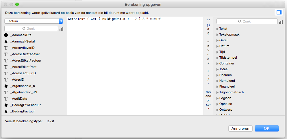

0 HansB2 Geplaatst: 11 december 2015 Auteur Geplaatst: 11 december 2015 Dit heb ik nu en ik krijg als fout melding "Geleverde zoekdatum is niet geldig. Voer een geldig verzoek in voordat u verdergaat"?? Ik heb ook " GetAsText" vervangen door "GetAsDate". _ 7 toevoegen na het haakje van Huidige datum doet ook niets...... Geen idee waar ik nu moet zoeken. Ik heb andere zoek opdrachten die ik eerder gemaakt heb ook aangepast en geprobeerd dus ik werkelijke geen idee hoe ik verder moet... Hartelijke groet HansB Quote
0 menno Geplaatst: 11 december 2015 Geplaatst: 11 december 2015 Waarom schrijf je in het veld dat je instelt BezoekData::BezDatum = GetAsText ( Get ( HuidigeDatum ) ) ? Zou dat niet een beetje dubbelop zijn? Haal daar BezoekData::BezDatum = uit weg en dan werkt het wel. Quote
