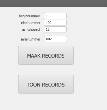

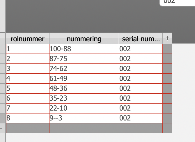

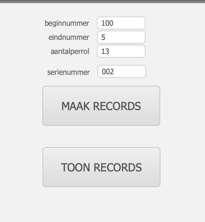

oscar Geplaatst: 6 april 2021 Auteur Geplaatst: 6 april 2021 Beste Infomatics, ik merk toch dat bij een aflopende nummering het uitgerekende eindgetal niet het eindgetal is Ik heb twee screenshots toegevoegd. Is dit nog aan te passen? Quote
