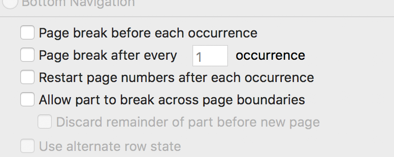

Deze staan alle 'uit'.
Het vreemde is dat het werkt zoals verwacht, maar als ik de footer rondom de 2200 punten beweeg, dan gebeurt het. Het lijkt erop dat de layout pagina lengte van invloed is. Maar vind dat zo vreemd.
