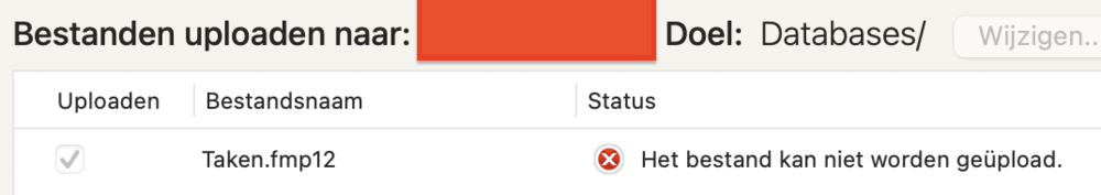

Lukt me niet nieuw bestand up te loaden naar Filemaker Server
Berry
Hola todos,
Of ik doe iets verkeerd, of er zit een fout in FMS, maar het lukt me niet een nieuw bestand naar de server up te loaden. Ik heb het in drievoud geprobeerd, tweemaal eigen bestand, laatste poging met het standaard Contacts bestand, alles staat open voor samengebruik, vanaf mijn eigen computer naar de server, vanaf de servercomputer zelf naar FMS: niets werkt.
FMS 19.4.2.204 / FMP 19.5.3.300 (eigen; MacOS 13.0); FMP 19.5.4.401, MacOS 12.5 (server computer).
Iemand enig idee?
Ik heb ook al geprobeerd als workaround het bestand naar de map databases te slepen en van daaruit te openen in FMS: ook dat werkte niet.

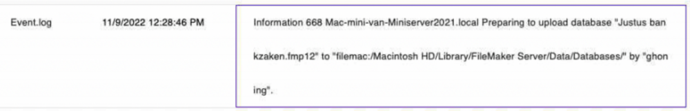

Heb je gekeken op de server wat het log daarvan zegt?
Zeker als je het ‘fysiek’ zelf naar de map gesleept hebt zou het geen probleem moeten zijn.
Zoals Menno ook aangeeft is vanuit de beschrijving die je geeft niet goed op te maken waar je wat fout zou kunnen doen…

Je beschrijft het probleem wel heel erg losjes en daardoor is niet vast te stellen wat je verkeerd doet. Volg eerst de stappen van de handleiding: https://help.claris.com/nl/pro-help/content/uploading-to-server.html Als het dan nog steeds niet lukt, beschrijf dan exact op welk punt je vastloopt, dan kan er vast wel iemand iets nuttigs over zeggen :-)
Ik werk al met Filemaker sinds versie 2.1, dus ben niet helemaal onbekend met Filemaker, hoewel ik mezelf ook weer geen expert zou willen noemen. Vanwege het feit dat ik in 91/92 ben begonnen draaien er wel heel veel files op de server, iets van 84 of zo. Die zijn lang niet allemaal in gebruik, maar het ontvlechten kost me teveel tijd dus ik laat het maar zo. Betekent ook dat ik echt wel bekend ben met het uploaden van bestanden: het is niet bepaald het eerste bestand wat ik in het server systeem zet. Maar wat ik ook probeer, ook toegangsprivileges aanpassen, op div. systemen MacOS (om een fout met Ventura uit te sluiten): niets helpt. Nieuwe file aangemaakt, ook daar staat alles goed: niets, nada, noppes.
Ik begrijp wel dat jullie zeggen het is wat summier, maar het is ook niet echt begrijpelijk te maken. Normaliter maak je bestand aan en upload je gewoon naar de server. Basta, that's it. Meer valt er niet over te zeggen.
