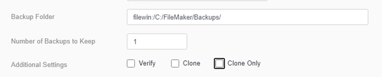

bigbadwolf Posted December 1, 2022 Posted December 1, 2022 2 hours ago, Marsau said: Als Claris Partner is deze release mij in eerste instantie ontgaan, en dat is voor het eerst... We hebben er bericht van gekregen (vorige week)… Met name om 1 speciale feature heb ik mijn (test)server inmiddel bijgewerkt naar de nieuwe versie: een backup schedule voor het maken van alleen een clone… dat ze daar zo lang over hebben moeten doen om in te bouwen! Spijtige alleen is dat hij hem niet in de backup-map zet als je daar een eigen map voor aangemaakt hebt, maar verder topfunctie! Kan een hoop tijd schelen. Quote

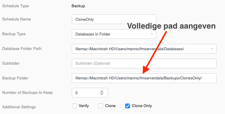

menno Posted December 1, 2022 Posted December 1, 2022 6 uren geleden, bigbadwolf zei: Spijtige alleen is dat hij hem niet in de backup-map zet als je daar een eigen map voor aangemaakt hebt Dan heb je dat niet helemaal correct ingesteld. Op mijn ontwikkel-mac heb ik fms 19.6.1 als volgt ingesteld: De standaardbackupmap is: filemac:/Macintosh HD/Users/menno/fmserverdata/Backups/Regular/ De clonesonlybackup is nu: filemac:/Macintosh HD/Users/menno/fmserverdata/Backups/ClonesOnly/ Zoals je ziet stuur ik alles naar de map Backups, maar heb daarbinnen hoofdgroepen aangemaakt: Regular Progressive ClonesOnly Dit was voorheen toen we de ClonesOnly nog niet hadden ook al nodig, omdat anders de backups niet lukten. Voor de nieuwe feature ClonesOnly werkt het precies hetzelfde Quote

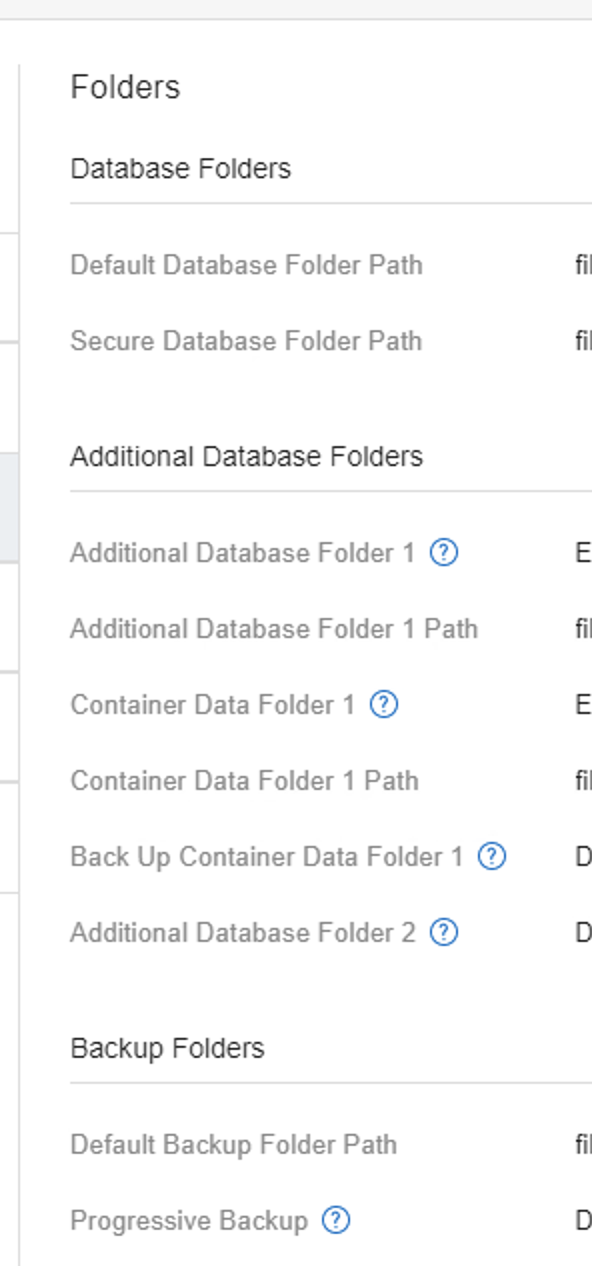

bigbadwolf Posted December 5, 2022 Posted December 5, 2022 On 12/1/2022 at 9:48 PM, menno said: clonesonlybackup Kun je mij dan vertellen waar in de interface ik die kan vinden? Ik zie ’m niet… of is die weer zo’n CLI -only optie? In mijn lijstje komt deze echt niet voor… Quote
menno Posted December 6, 2022 Posted December 6, 2022 De standaardbackupmap is bij mij: filemac:/Macintosh HD/Users/menno/fmserverdata/Backups/ In die map heb ik mijn eigen mappen geplaatst en die heb ik bij de definitie van de backup weer ingegeven: Let op dat je geen backup definiëert naar een map die in een andere schedule al een backupmap is, want dan geeft fms aan dat het pad invalid is Quote
bigbadwolf Posted December 6, 2022 Posted December 6, 2022 OK… daar… Ik zocht naar een ‘standaard’-map. Gewoon over het hoofd gezien (niet bij stilgestaan, misschien vanwege de euforie dat deze optie er eindelijk is). Quote

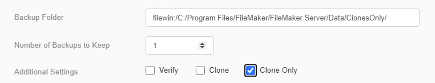

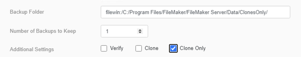

bigbadwolf Posted December 7, 2022 Posted December 7, 2022 Helemaal onlogisch was mijn opmerking niet… ik heb het nog eens bekeken, maar zodra je Clone Only aanvinkt zet hij automatisch het pad naar ‘zijn’ default map neer. Dit terwijl ik een Default backup-map heb opgegeven… Quote
