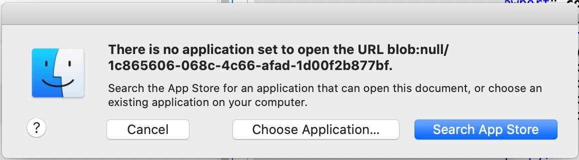

De bedoeling is om met behulp van Datagrid,js (of Fancygrid.js) een custom CSV/Excel bestand aan te maken. De knoppen hiervoor geïnstalleerd volgens het voorbeeld op
https://datatables.net/extensions/buttons/examples/initialisation/export.html
Zodra ik ga exporteren krijg ik echter een melding waar ik niets van snap:
There is no application set to open the URL blob:null/41e26535-e619-4289-9d02-ed9c01e680ee. (zie bijgevoed screenshot)
Iemand enig idee wat er loos is en hoe te verhelpen?  Betreft Filemaker 19.6.3.302 op een Mac. Demo bestand bijgevoegd. Oja, de copy functie werkt wel

Dit maakt gebruik van nogal wat verschillende javascriptbibliotheken. Ergens diep in de krochten ervan gaat het mis. Wat goed werkt in een browser hoeft niet per definitie ook goed te werken in een webviewer blijkt. Ik vermoed dan ook dat dit een doodlopende weg is.
Je schrijft dat je een custom CSV/Excel bestand wilt aanmaken. Kun je wellicht aangeven waarom de standaard exports van FileMaker voor jouw doeleinden niet voldoen?
Ik had al een vermoedden dat het niet zou gaan werken. Het zal 'm wel zitten in het aanmaken van een bestand, copy (naar klembord) gaat wel goed.
Bij een standaard CSV/Excel export zit je met de veldnamen als header. Ik dacht dat op deze manier op te lossen. Dat gaat kennelijk niet dus ik ga nu maar een aantal export tabellen maken, die vullen en die vervolgens exporteren.

Even een tip: als je de inhoud van de webviewer opslaat (mbv Export Field Contents) en automatisch openen aanvinkt wordt de zaak in een browser geladen en werken de knoppen wel. Net getest op een Mac.
