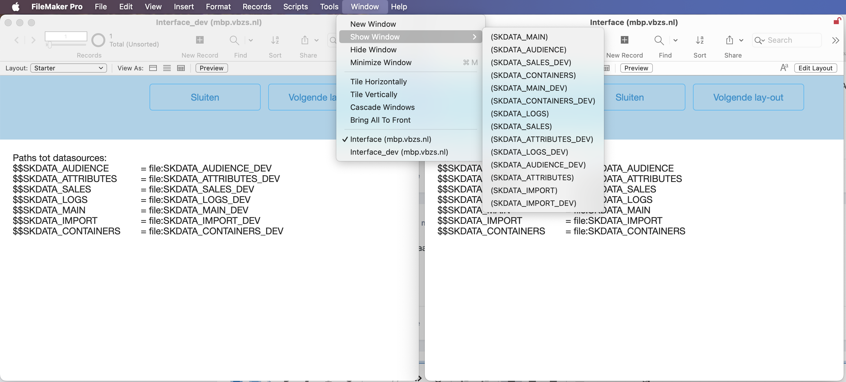

If [ PatternCount ( Get ( FileName ) ; "DEV" ) > 0 ]
#  >> DEVELOPMENT
Set Variable [ $$SKDATA_AUDIENCE ; Value: "file:SKDATA_AUDIENCE_DEV" ]
Set Variable [ $$SKDATA_ATTRIBUTES ; Value: "file:SKDATA_ATTRIBUTES_DEV" ]
Set Variable [ $$SKDATA_SALES ; Value: "file:SKDATA_SALES_DEV" ]
Set Variable [ $$SKDATA_LOGS ; Value: "file:SKDATA_LOGS_DEV" ]
Set Variable [ $$SKDATA_MAIN ; Value: "file:SKDATA_MAIN_DEV" ]
Set Variable [ $$SKDATA_IMPORT ; Value: "file:SKDATA_IMPORT_DEV" ]
Set Variable [ $$SKDATA_CONTAINERS ; Value: "file:SKDATA_CONTAINERS_DEV" ]
Else If [ PatternCount ( Get ( FileName ) ; "DEV" ) = 0 ]
#  >> PRODUCTION
Set Variable [ $$SKDATA_ATTRIBUTES ; Value: "file:SKDATA_ATTRIBUTES" ]
Set Variable [ $$SKDATA_SALES ; Value: "file:SKDATA_SALES" ]
Set Variable [ $$SKDATA_AUDIENCE ; Value: "file:SKDATA_AUDIENCE" ]
Set Variable [ $$SKDATA_LOGS ; Value: "file:SKDATA_LOGS" ]
Set Variable [ $$SKDATA_MAIN ; Value: "file:SKDATA_MAIN" ]
Set Variable [ $$SKDATA_IMPORT ; Value: "file:SKDATA_IMPORT" ]
Set Variable [ $$SKDATA_CONTAINERS ; Value: "file:SKDATA_CONTAINERS" ]
End If

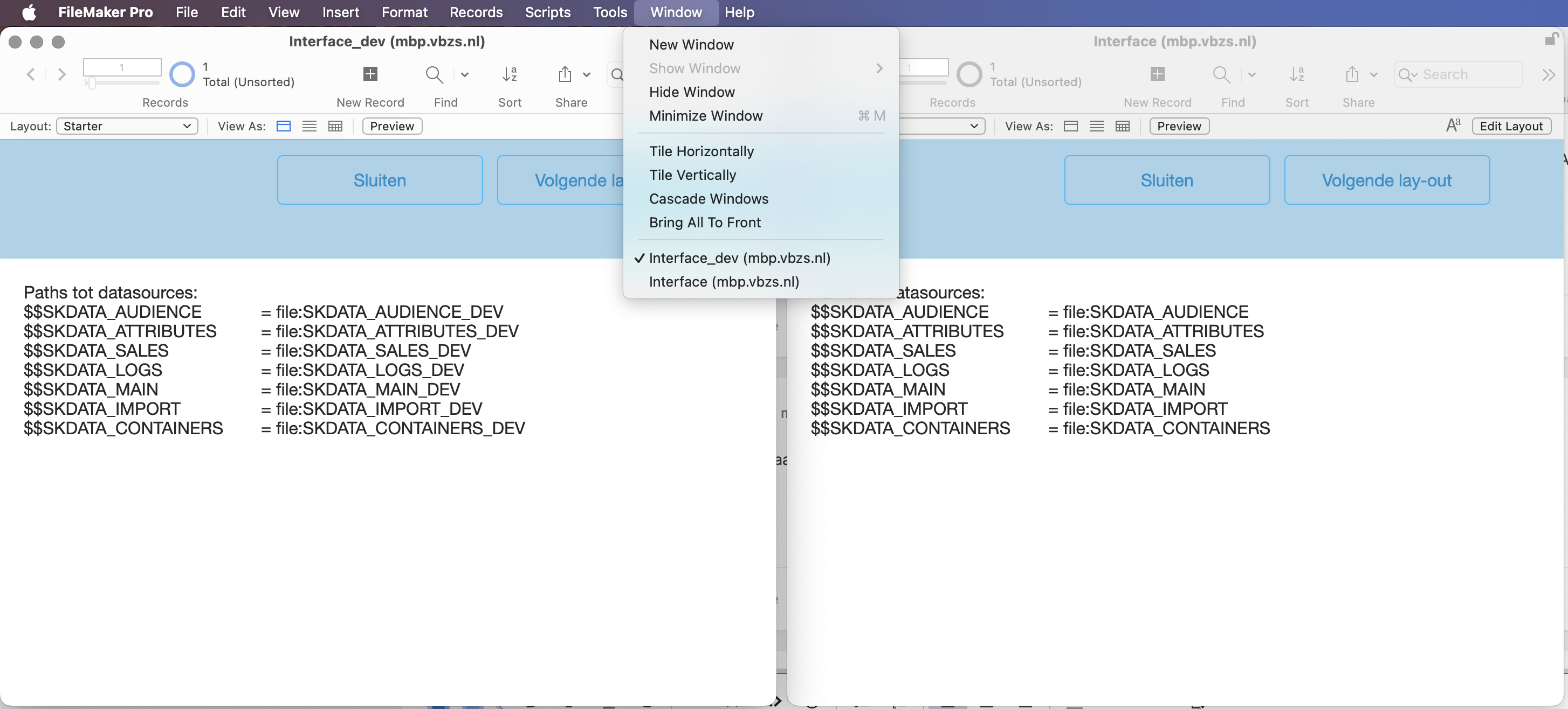

Voor alle duidelijkheid:
Als ik in de niet hosted file deze lay-out edit en het bestand afsluit, vervolgens hosted benader, is het probleem eenmalig opgelost.
De globals laden dan prima en deze foutmelding is niet te zien. Alles werkt.
Echter als ik het bestand afsluit en daarna nóg eens open, dan krijg ik de 2e keer weer de foutmelding.
Bij afsluiten loopt er een script OnLastWindowClose wat langs de lege lay-out gaat en wat alle data files afsluit, voordat de app daadwerkelijk stopt.

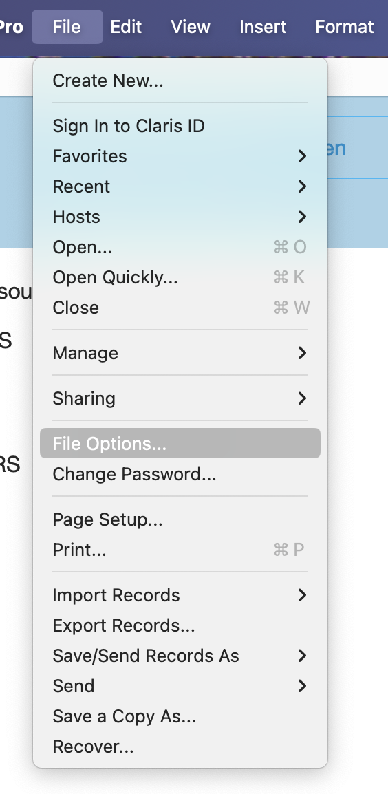

Het enige wat tot nu toe 'werkt' om de meldingen weg te krijgen is om in het interface-bestand 'stand-alone' de SPLASH lay-out te editten (al is het maar 1 pixel verschuiven). Vervolgens bestand weer hosten, hosted openen en dan gaat het 1 keer goed.

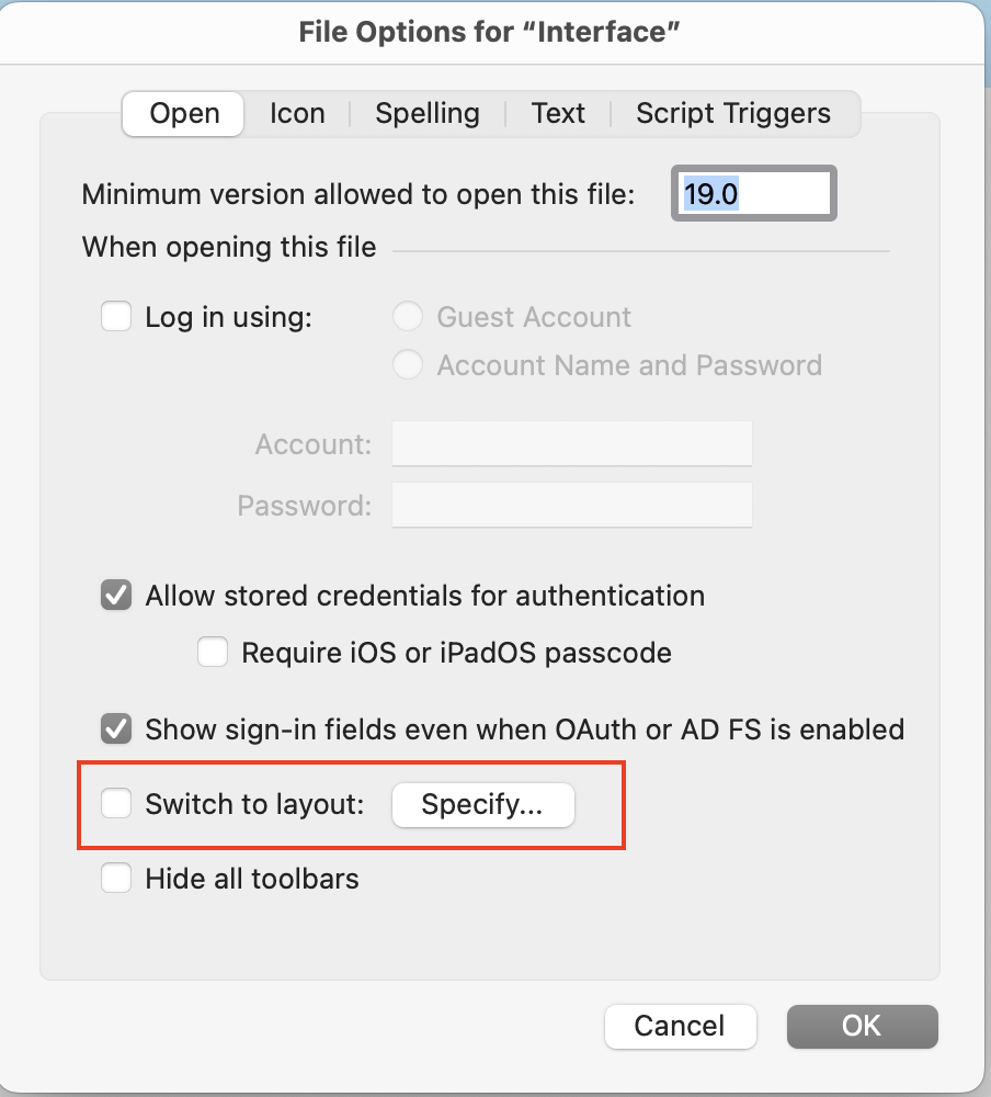

Ik noem hier nog even de tip van AppSolutions op het Claris Forum:
FileMaker has a starting layout that is open BEFORE the file options or script trigger layout is invoked. This is because FileMaker always needs a current Layout to function and can't even login and send you to a different layout without loading a current layout first.
This starting layout is the last layout that has been EDITED (while not hosted!). OnLastWindowClose is not enough. Go to the empty layout in layout mode and change anything, ie. move something 1px and save it. Close the file and reopen.

Ieder geshared bestand opent altijd met de lay-out die actief was op het moment waarop het werd gesloten toen het 'strand-alone' was geopend (dus op dat moment niet geshared door fmserver). Je kan in de file-options opgeven met welke lay-out het bestand moet openen, maar het openen begint dan nog steeds op die 'beruchte' laatste lay-out.
Ik heb sterk mijn twijfels of SPLASH van jouw interface-bestand wel de lay-out is waar het daadwerkelijk mee opent.
Jij maakt bij het afsluiten de lay-out SPLASH actief tijdens dat je het bestand geopend hebt vanaf de FMServer, dat heeft geen toegevoegde waarde, je kan die stap net zo goed achterwege laten.
"Ik heb sterk mijn twijfels of SPLASH van jouw interface-bestand wel de lay-out is waar het daadwerkelijk mee opent. "
Daar lijkt het inderdaad op. Hij gebruikt toch een andere lay-out. Of er iets iets anders wat de referentie veroorzaakt, wat we nog niet kennen.
"Ieder geshared bestand opent altijd met de lay-out die actief was op het moment waarop het werd gesloten toen het 'strand-alone' was geopend (dus op dat moment niet geshared door fmserver). "
Met de toevoeging dat het lijkt te gaan om de layout die het laatst ge-edit is (zie opmerking AppSolutions eerder).

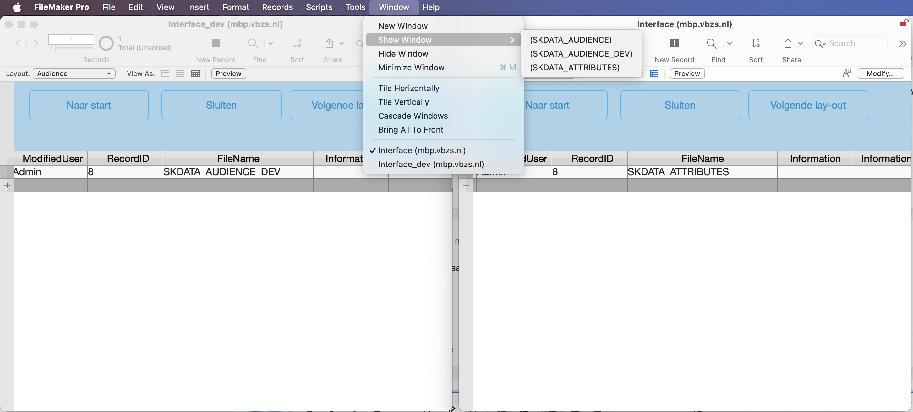

Ik heb even het eerste testbestandje omgebouwd en daarin jouw filereferences nagemaakt en aan iedere reference een layout gekoppeld (heb eerst even het data-bestand 14x gedupliceerd met eveneens jouw bestandsnamen. Vervolgens het bestand gedupliceerd met "_dev" aan de bestandsnaam toegevoegd.
Dit bogus-systeempje werkt denk ik precies zoals jij dat wilt:
Opstarten met alleen de EDS gedefiniëerd:
Na het bzoeken van lay-outs (in beide interface=bestanden):
Na alle lay-outs te hebben bezocht:
Als nu de beide interface-bestanden worden gesloten, worden ook alle achterliggende bestanden weer gesloten (tenzij je die zelf naar de voorgrond hebt gehaald en van alles hebt laten uitvoeren)
Mocht je het zelf willen proberen (ik heb de prefixes even gewijzigd naar CLARIFY_ zodat jouw eigen bestanden geen last ondervinden) dan kan je deze gebruiken: ExternalDataSources_v3.zip

Wat staat er bij je file-options voor dit bestand? Is daar soms een start lay-oyt opgegeven? FMP begint daarop ondanks dat je de script-debugger gebruikt om triggers te blokkeren.
'(verborgen)' geeft dat weg, omdat de EDS niet wordt gevonden is er ook geen bestandsnaam bekend.
Zorg dat dit verwijst naar jouw 'SPLASH' lay-out en probeer het dan nog eens
