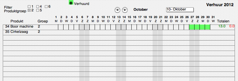

Om hoeveel artikelen gaat het precies?
Als het om minder als 300 stuks gaat dan kun je kunnen denken aan een overzicht met een kalender weergave.
In de afbeelding is te zien dat je dus meerdere produktgroepen kunt selecteren (heb even 2 gemaakt met gereedschap).
Heb even wat bezet gezet (in het groene totaal zie je dat er totaal 13 dagen de boormachine is gereserveerd totaal.
Nadeel is eigenlijk dat je dus maximaal? 25? stuks per groep kunt maken om het nog overzichtelijk te houden.
Met maximaal? 10 groepen praat je dan over 250 artikelen maximaal.
5a758dcf44911_Schermafbeelding2012-10-27om20_47_53.png.5c41310deb70904518a6d0ed00b7e2b9.png

Ik heb even (had even tijd over :D ) een voorbeeldje gemaakt waarbij men artikelen kan toevoegen (gele nummer) en kan reserveren per dag.
Verhuurplanner.fp7
