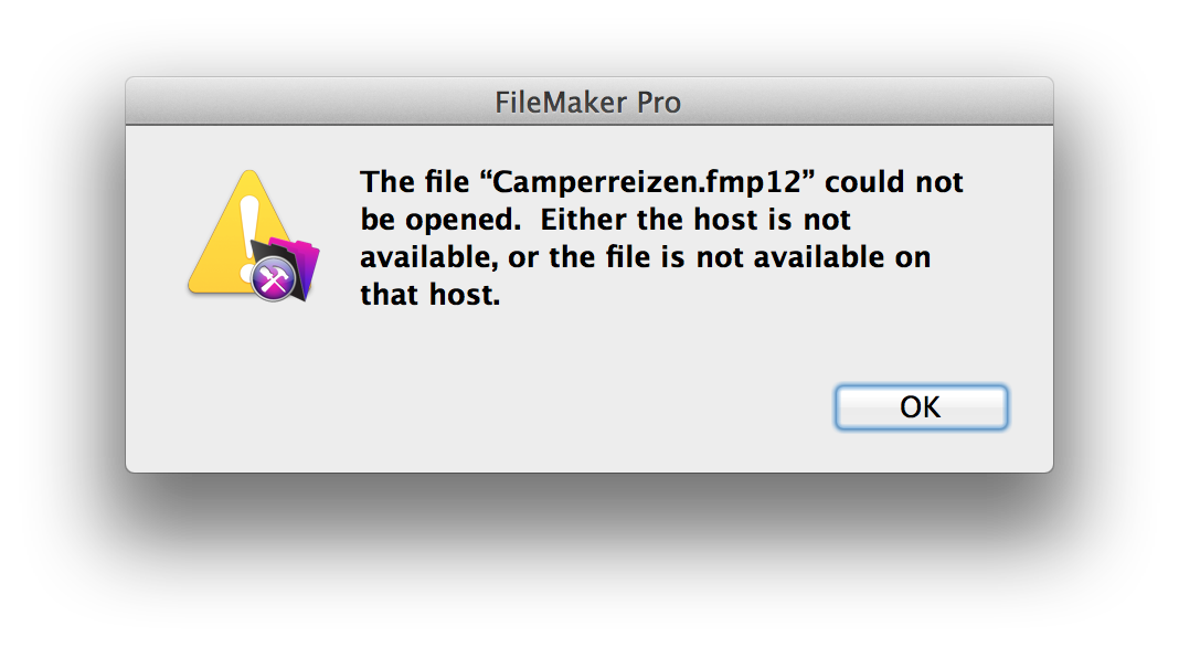

Nu in FM12 wordt de als externe bron aangewezen file direct herkend als niet aanwezig. Nog voordat er enig venster is geopend staat de gehate foutmelding al op het scherm. Die moet ik bevestigen, vervolgens komt het scherm waarin de user het bestand kan zoeken. Dat moet hij cancelen, maar krijg hem maar eens zover, hij zit in verwarring naar zijn scherm te kijken.

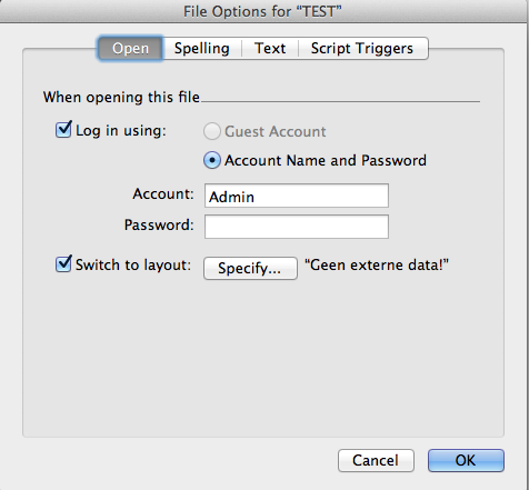

Het werkt wel als je in de bestandsopties een opstartlayout opgeeft die op geen enkele manier verwijst naar je server-TO's. Een opstartscript met 'ga naar layout' is niet voldoende want FileMaker start stiekum toch met de layout die je laatst op een lokale kopie bewerkte.
Probeer het maar: doe op een lokale kopie een bewerking op de layout die géén externe verwijzing heeft en sla die bewerking op. Nu heb je zelfs geen opstartlayout meer nodig! Maar het is wel zo veilig natuurlijk :wink:

Wanneer ik het bestand open met debugging aan, dan zie je dat de melding verschijnt voordat er ook maar een scriptstap in beeld verschijnt, noch enig venster wordt geopend. Het enige dat vóór de melding uitgaat is het inlogscherm.

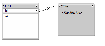

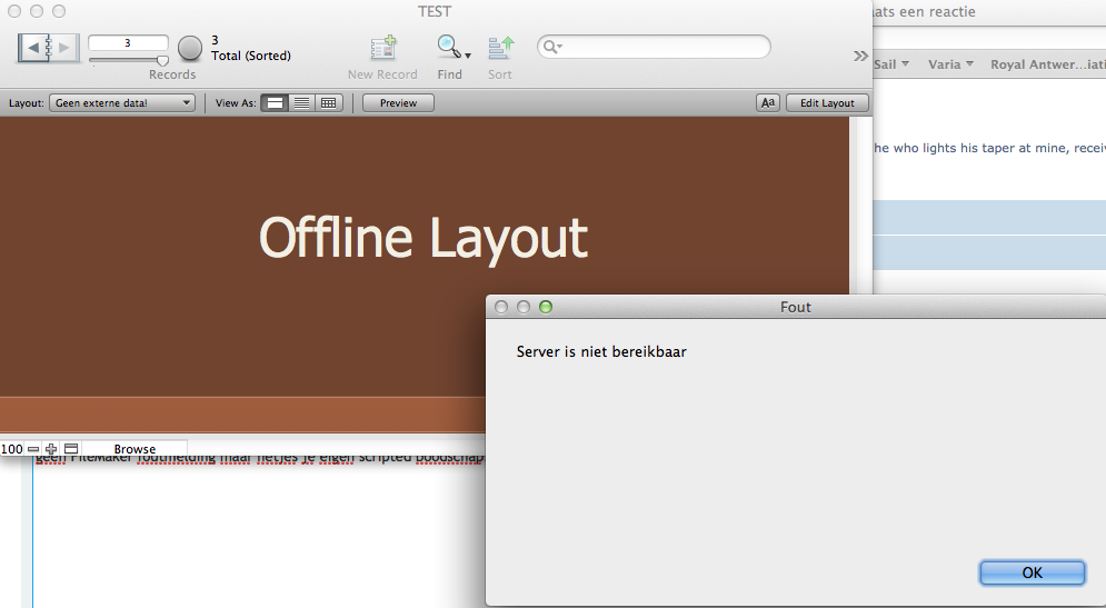

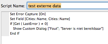

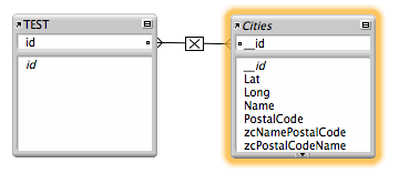

Ja het werkt bij mij in FileMaker 12. Net nog eens getest met een scriptje dat vanop de offline-TO layout een set field doet in een externe TO via een cartesian join. Als je de foutafvanging aan zet dan krijg je geen FileMaker foutmelding maar netjes je eigen scripted boodschap. Ik voeg enkele screenshots toe.

@Joris, ook wanneer je opstart met een volkomen lege layout krijg je eerst de gehate foutmelding.
Het probleem is dat bij openen FM naar de allereerst in de DB aangemaakte layout springt. Wanneer daar objecten uit gerelateerde bestanden op staan krijg je die foutmelding. Zorg je ervoor dat die allereerste layout geen gerelateerde gegevens hoeft te tonen dan werkt het als onder FM11.
Dit lijkt dus een foutje (of veranderde procedure) in het afsluiten/openen van een DB onder FM12. Het maakt niet uit onder welke layout je afsluit; wanneer de DB geopend wordt, wordt automatisch naar de eerste layout gesprongen en wordt geprobeerd alle gegevens op te halen om die te kunnen presenteren. Daarna wordt pas het open script opgestart en gekeken op welke layout er is afgesloten of waarnaar geswitched moet worden. Het kwaad is dan al geschiedt.
De oplossing is om bij de file options op te geven naar welke layout FM bij openen moet springen. Kies je hier een layout zonder gerelateerde gegevens dan gaat het wel goed.
