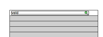

vraag:
hoe plaats ik een veld in een portaal?
Want als ik een veld plaats, lijkt het steeds niet in het portaal te worden opgenomen,
maar er buiten te staan.
Wie helpt mij?
Joost
6 antwoorden op deze vraag
Het veld moet in zijn geheel binnen de eerste regel van het portaal worden geplaatst. Dus b.v. zo:
5a758dd70658f_ScreenShot2016-11-23at12_17_27.png.561917da5a92e8b9599c44542c45d387.png
Hier overdreven weergegeven, de randen van het veld mogen ook samenvallen met de randen van die eerste regel.
Wat Banach zegt klopt helemaal, maar er zit ook nog een kleine bug in FM (zelfs nog in 15) die er voor zorgt dat wanneer je een veld aanmaakt of ergens vandaan plakt en hij valt bij die actie net buiten de portaal, dan is het net of het veld niet in de portaal staat. Hetzelfde gebeurt soms wanneer je meerdere objecten boven op elkaar stapelt in een portaalregel.
Verschuif je het met de muis, dan lijkt het vaak nog steeds niet in de protaal te staan, de oplossing in die gevallen is het object te selecteren en met de cursortoetsen naar beneden en weer terug te plaatsen.
