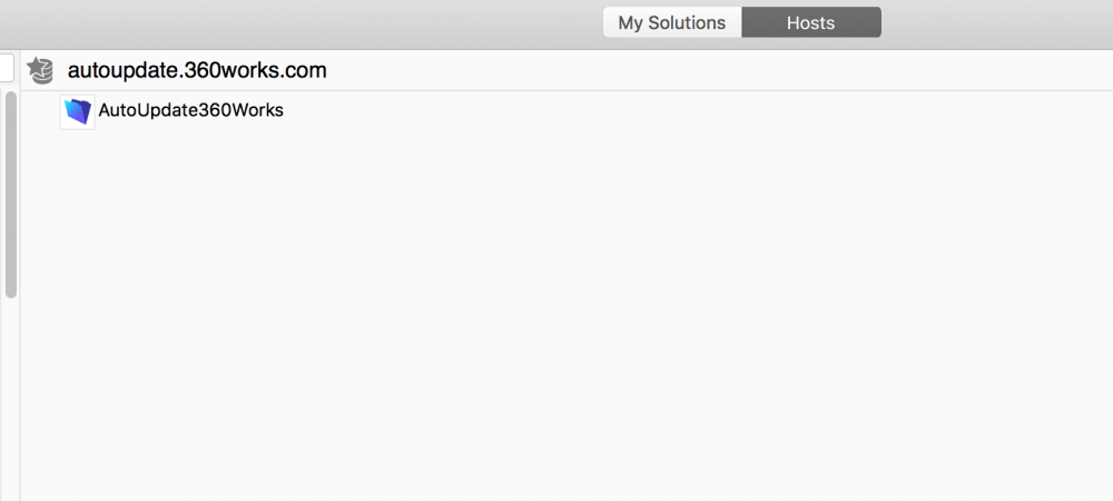

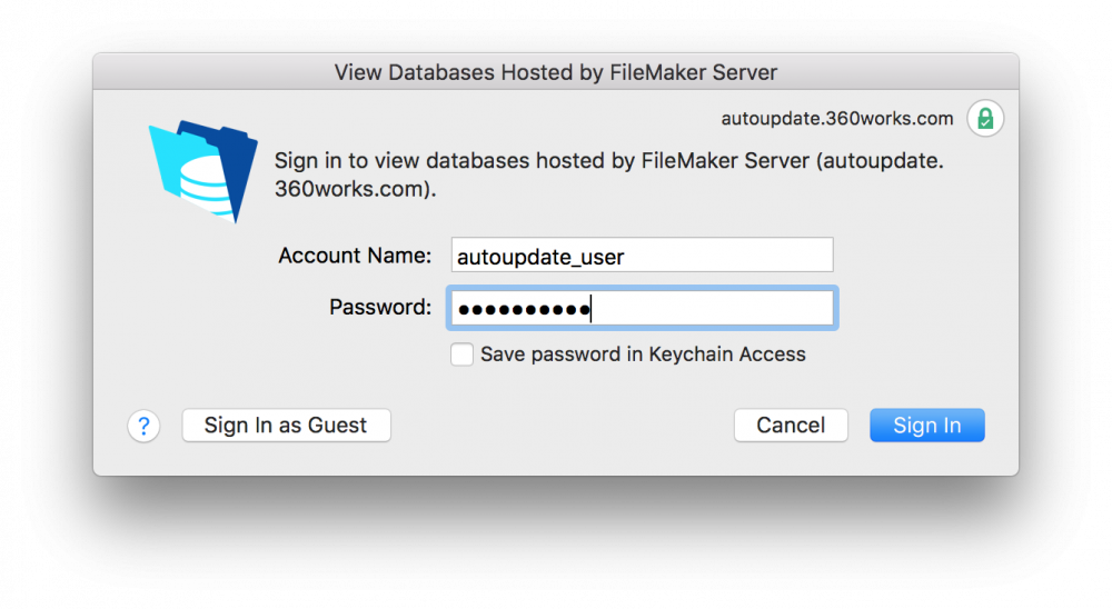

hallo!
ik heb in "Open Remote" de server ingevuld: autoupdate.360works.com
als ik hier dan op klik krijg ik het authenticatie scherm, als ik dan het bovengenomende paswoord invul, krijg ik de file te zien
en dan kan ik ook gewoon inloggen

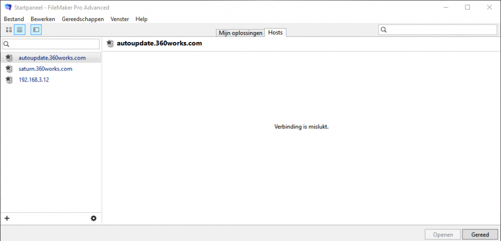

Andries, Banach, bedankt voor jullie reacties. Het wil bij mij maar niet lukken... zie bovenstaand screenshot.
Het zal dus een lokaal probleem bij mij zijn, maar ik heb geen idee waar ik het zou moeten zoeken. Heb met andere applicaties en verbindingen nergens last van, alleen de servers van 360works kunnen mijn pc niet vinden.
Zou iemand de autoupdate file evt. op wetransfer kunnen posten, zodat ik deze toch kan gebruiken in mijn applicatie of hebben jullie nog tips om de netwerkverbinding te checken?
Inmiddels ook via 4G op mijn telefoon geprobeerd in te loggen om eventuele problemen met mijn lokale netwerkinstellingen te omzeilen (Android/Chrome browser).
Alles wat ik zie is een bijna lege pagina met als kop: Filemaker Database Server Website. Dit is dezelfde pagina die ik zie als ik via mijn pc verbinding met http://autoupdate.360works.com
maak (Win10/Firefox en Win10/Edge).
Ik ben even verdwaald nu.... hoe verder?
Alvast bedankt voor het meedenken.

Hier nog een aantal tests gedaan, verschillende pc's, verschillende netwerken... zelfde (geen) resultaat.
De machines waarop FileMaker is geïnstalleerd kennen het fmp protocol. Als ik in de browser opvraag: fmp://autoupdate.360works.com/autoupdate.fmp12 dan volgt direct de vraag of het toegestaan is dat de pc FileMaker opent om het gevraagde bestand weer te geven. Vervolgens ca. 10 seconden niets en daarna de foutmelding dat de host niet gevonden is of dat de file niet op de host aanwezig is.
Vraag in in een browser de serverpagina op via http (of https)://autoupdate.360works.com, dan zie ik vervolgens een vrijwel lege standaard serverpagina met de header: Filemaker Database Server Website en een logo. Verder niets... geen bestanden.
Mijn conclusies tot zover:
1. Het ligt niet aan 360Works, want jullie zien de juiste gegevens wel.
2. De URL is juist, want ik zie de server pagina wel in mijn browsers.
3. Ik heb hetzelfde probleemgedrag op 2 verschillende pc's in mijn thuisnetwerk, maar ook op mijn smartphone buiten mijn netwerk zie ik dezelfde pagina in mijn browser.
Morgen ben ik met een laptop aan het werk in een ander netwerk en ga ik nog eens testen... wordt vervolgd :-)
