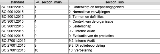

Ik ben een beginner met Filemaker en heb een vraag.

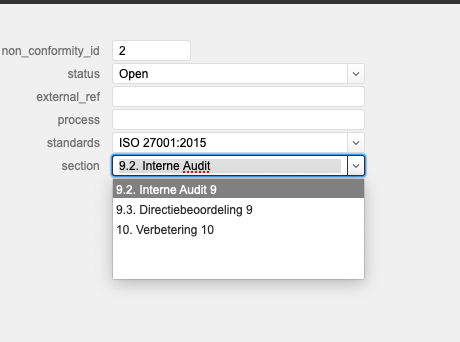

Ik heb een afhankelijke keuzelijst invoer veld gemaakt op basis van een tabel (zie tabel). De waarde in de keuzelijst worden normaal op basis van alfanumeriek gesorteerd. Omdat dan de 10. voor de 9.2 komt wil ik dat niet! Ik heb daarom in de tabel een numerieke volgorde veld opgenomen "section_main" waarop nou gesorteerd word (zie invoerlijst setup). Maar nu zie ik in de keuzelijst achter de section_sub ook de waarde van section_main staan. Dat ziet er niet uit en dat wil ik niet  Ik wil nu eigenlijk het index veld niet zichtbaar laten zijn (zie resultaat).  Wie kan me helpen?

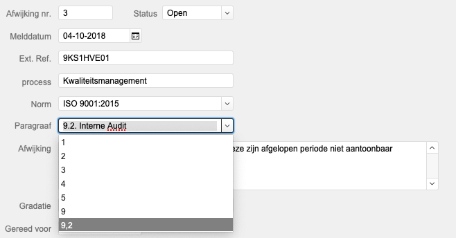

Tik het vinkje voor 'Alleen waarden van tweede veld weergeven' in jouw 2e plaatje even aan.
Hoi Banach, Bedankt voor je reactie, maar je gegeven oplossing geeft niet het gewenste resultaat. (zie bijlage). Ik zie nu alleen het tweede veld in de drop down (wel goed gesorteerd) en als ik hem dan selecteer veranderd de waarde in het veld met de waarde uit het eerste veld. Het resultaat is wel goed maar je kunt zo moeilijk de juiste waarde selecteren met de getallen uit de sorteer volgorde.

Verwissel even je eerste en je tweede veld.
Dat helpt niet veel Banach, daarmee verplaats je het probleem alleen maar, Dan zie je de tekst en zet Filemaker het getal in het veld. Dit kan ik wel oplossen door er een veld in het formulier over het resultaat te zetten, maar dat vindt ik ook niet echt top. Ik heb gekozen voor de oplossing van Menno. Deze werkt zoals ik het wil.
