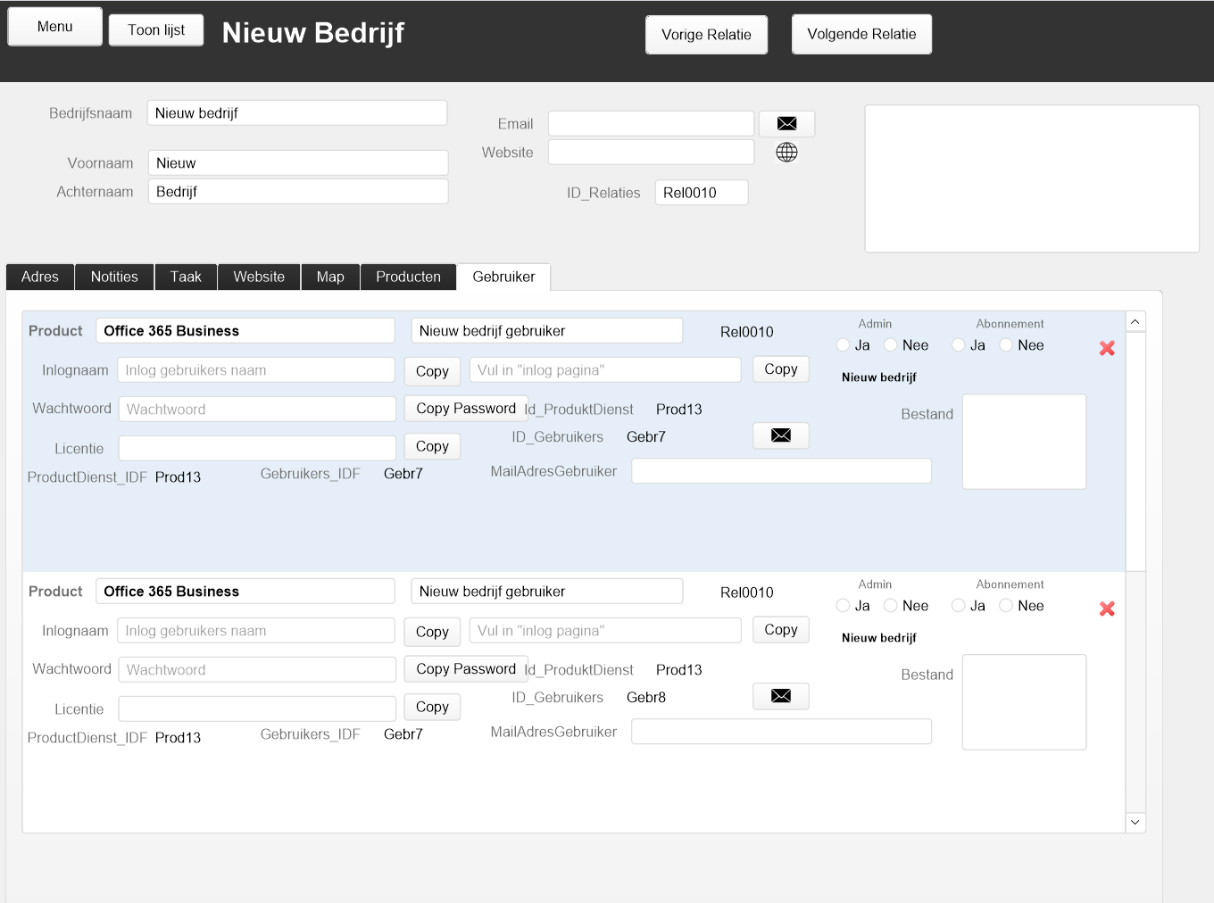

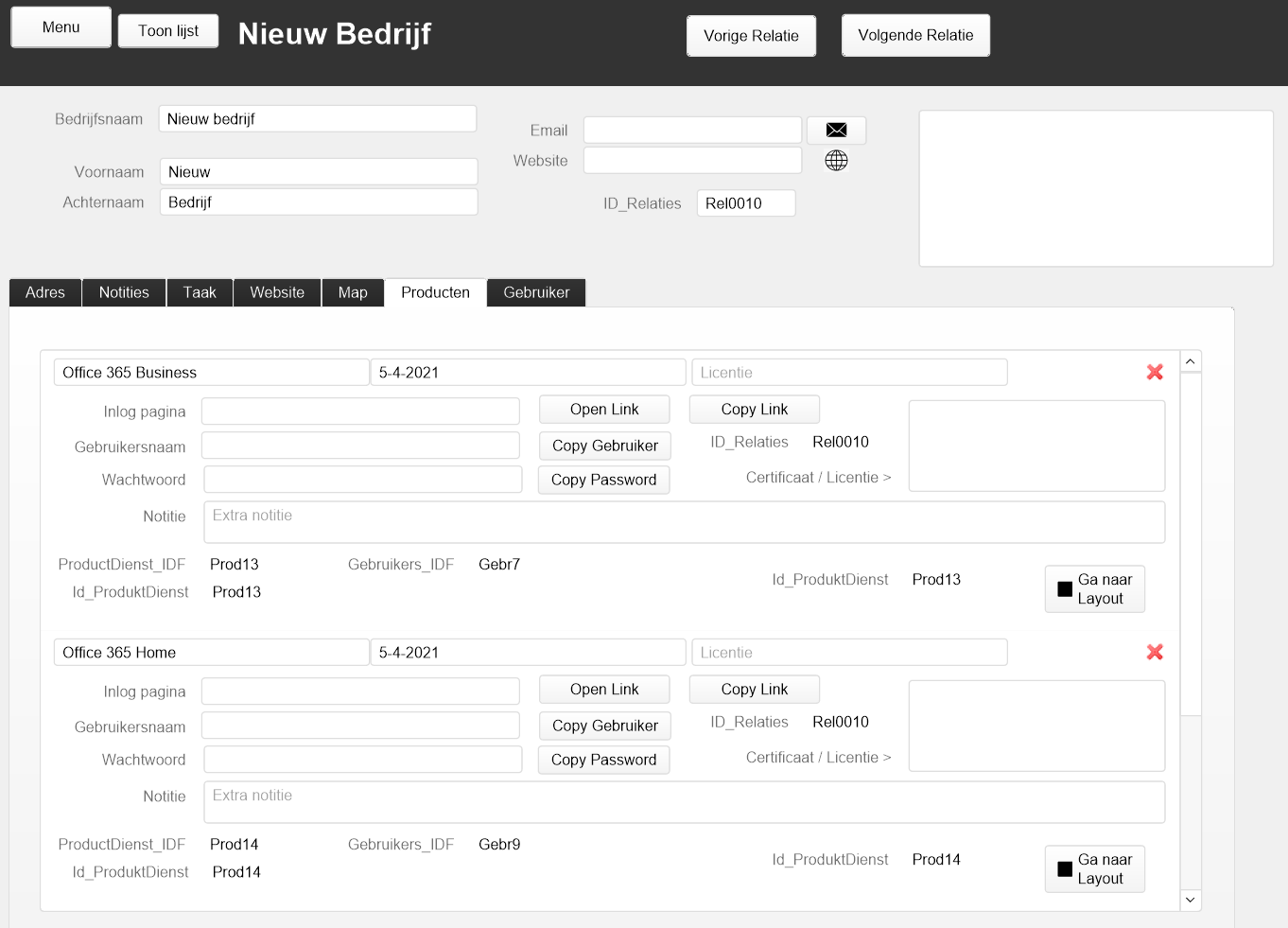

Waar ik op dit moment dan tegenaan loop is dat er in het portaal dus één of meerdere gebruikers kunnen worden aangemaakt echter deze zijn dan niet 100% gekoppeld aan dat ene product. Wanneer ik dan een gebruiker met zijn gegevens delete dan wordt ook het product gewist maar dat mag niet gebeuren tenzij het product niet meer wordt gebruikt of niet meer bestaat.
Wat ik dan wil is dat ik één of overdreven gezegd 100 gebruikers met elk hun eigen ID kan koppelen aan dat ene Product A met ID1 en dit wil ik dan ook als zodanig kunnen weergeven. Wanneer daar een nieuwe layout voor nodig is prima.
Maar zoals gezegd, hiervoor is het waarschijnlijk nodig om met een script te werken.

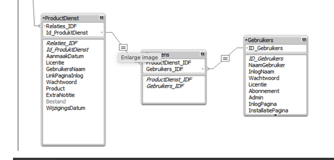

Onderstaand mijn relatie grafiek en een 2-tal voorbeelden van de layout met portaal.
Om te zien wat er gebeurt met de ID en IDF heb ik deze zichtbaar gemaakt in mijn huidig scherm.

Als je meerdere gebruikers aan producten wilt koppelen, dan heb je aan de ene kant een tabel met gebruikers en aan de andere kant een tabel met producten.
Maak nu een nieuwe tabel waarin de de id's van de producten én van de gebruikers in vastlegt, een tussentabel en dan heb je wat je zoekt.
31 minuten geleden, menno zei:
Hallo Menno, kan je hier meer over vertellen? Ik snap dat een extra tabel gaat helpen maar ik heb er nog geen beeld bij hoe nu verder in mijn layout.
Je het hierboven zelf al neergezet:
417285516_Schermafbeelding2021-11-17om19_52_05.thumb.png.2ac4337f7a4d9cc210ebd183b825fca9.png
meer is het niet. Hoe je dat layouttechnisch en scriptmatig oplost is volledig open. De gebruikers heb je al en de prducten ook. Je hoeft daarom alleen maar records voor de koppelingen aan te maken.

Ik ben misschien niet heel erg duidelijk geweest maar daar gaat het dus mis, m.a.w. ik snap niet hoe ik het layouttechisch moet oplossen vandaar mijn opmerking ook "hoe nu verder in mijn layout".  Dat is het enige wat ik hoef te weten om weer een beetje verder te kunnen komen met mijn knutselwerk.
Zet op de layout van Relaties de portalen van producten en de tussentabel, zet op de layout van Producten de portalen van Relatie en de tussentabel en kijk wat er gebeurt.
8 uren geleden, hiker zei:
Vooralsnog gebeurt er niks maar dat kan ook aan mij liggen....
