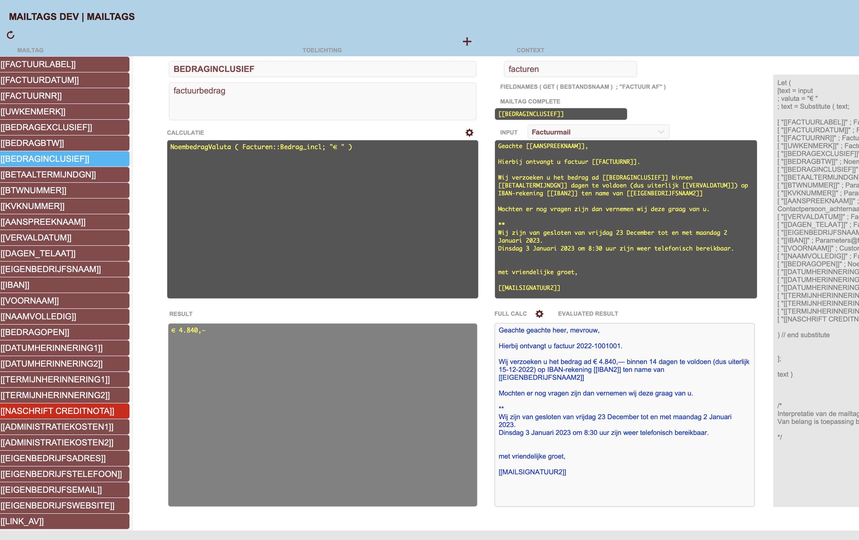

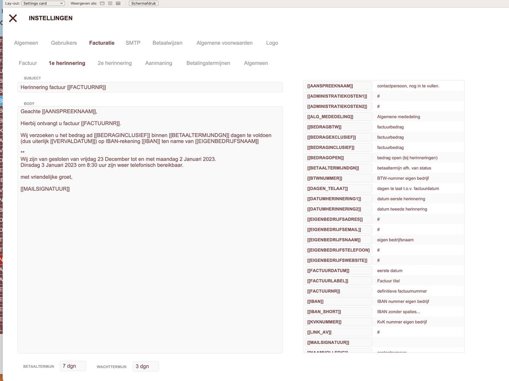

Ja, het gaat zeker over het beheer van tags en standaardteksten. :-)
Ik weet dat mijn bijdrage te ver strekt, maar schets graag wat mogelijk is. De technische uitwerking moet je maar even vergeten, maar hou dit vast:
- er is een scherm om tags aan te maken en te editen. Daarin wordt o.m. gespecificeerd hoe de tags vervangen moet worden.
- er wordt een calculatie samengesteld die de tags vertaalt naar een eindtekst voor gebruik.
- er is een scherm om sjabloonteksten te schrijven. De beschikbare tags kunnen naar de sjabloontekst gesleept worden.
Heb ter verduidelijking twee screenshots van beide schermen bijgesloten.
De hele opzet is gebaseerd op de Evaluatie-functie. De enorme kracht van deze functie is dat ie een opgegeven calculatie-tekst kan opvatten als een calculatie, wat duizelingwekkende mogelijkheden creëert. Wel is het natuurlijk zaak om een syntactisch juiste calculatietest aan te bieden, anders werkt het niet.
