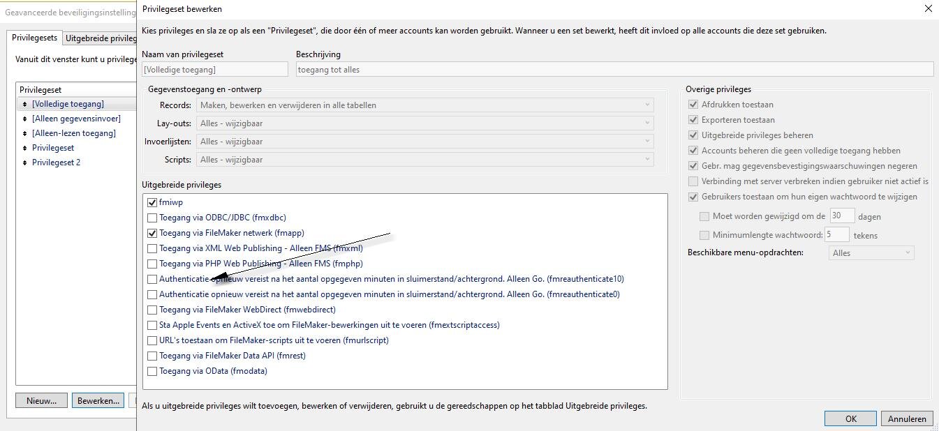

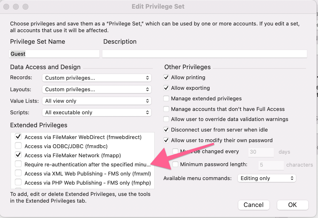

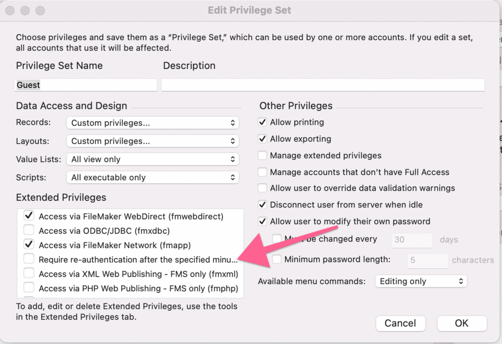

bij de account instellingen   File/Manage/Security..  (ik gebruik de Engelse versie) is er een optie om de gebruiker opnieuw te laten inloggen na x minuten. Als je die uitzet  in elk bestand moet het goed gaan.

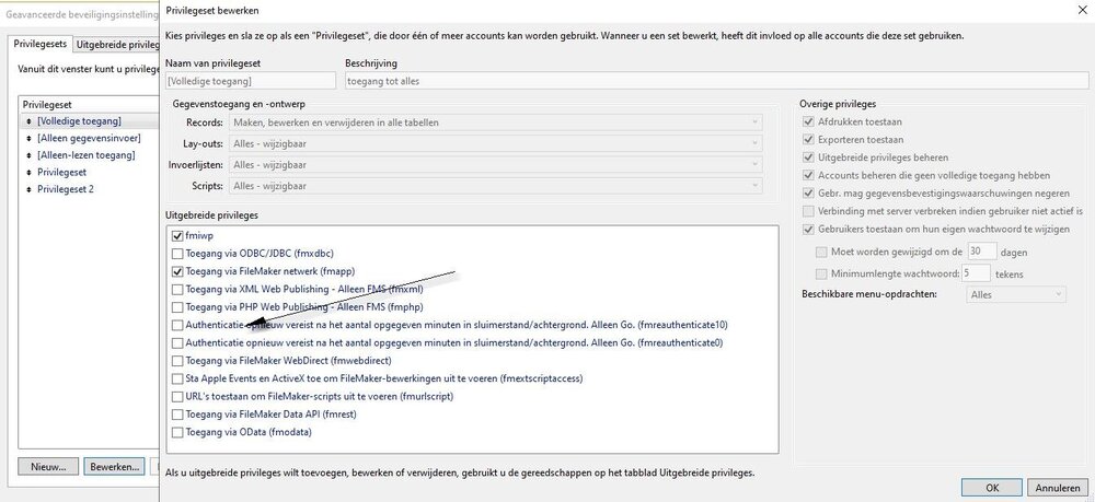

Het lijkt er echter op dat die mogelijkheid enkel geldt voor FMGO ...
Op een klassieke fmp 19 onder windows 10 blijkt het uitvinken van die optie(s)  dan toch geen effect te hebben en wordt je dus verondersteld tig maal een paswoord her in te brengen ... Ik besef  wel dat in het geval van één enkele file het herintikken van een pswd geen probleem mag zijn.
Iemand een andere suggestie ?
zie bijlage
Dat staat eerlijk gezegd ook in de regel zelf…

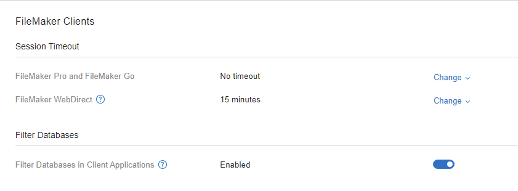

Maar misschien dat deze (server)optie ook nog iets verlichting kan bieden (al weet ik dat eerlijk gezegd niet zeker) en mogelijk heeft het opslaan van het wachtwoord in de sleutelhanger van de gebruiker er ook mee te maken…
