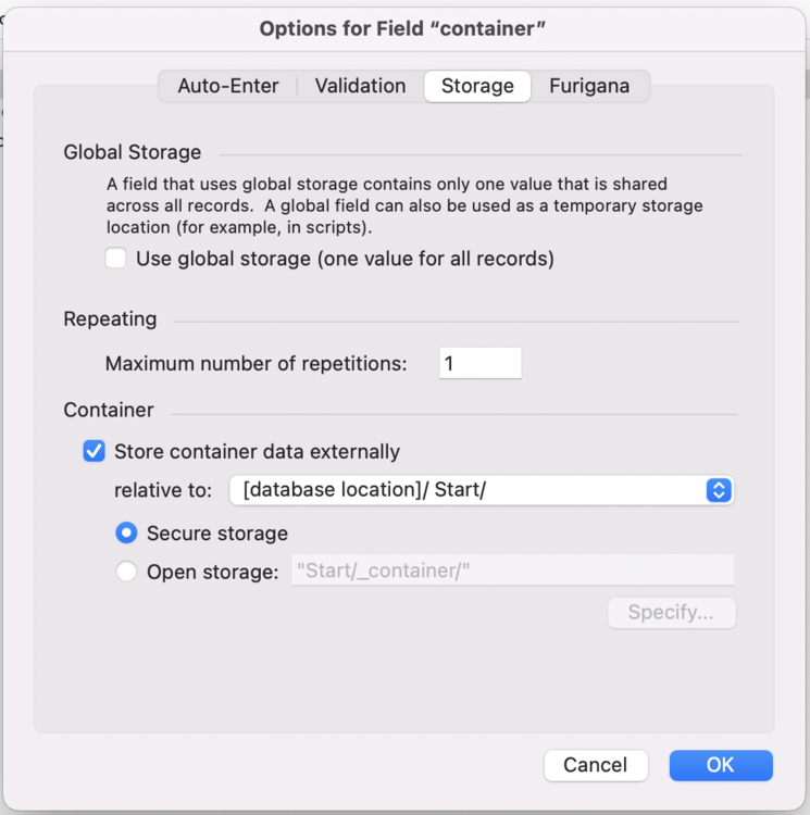

Je kunt de afbeeldingen ook buiten de database opslaan, waardoor de database hanteerbaarder blijft.  Je kunt dat instellen in in de instellingen van de container door onder opslag de optie 'container extern opslaan'

22 uren geleden, Infomatics zei:

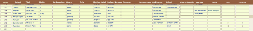

Hallo, ik heb even een stukje van het bestand als screenshot  hieronder geplaatst, zodat het voor de mensen ook wat duidelijker word waar ik mee bezig ben.De laatste twee velden zijn containers waar ik de afbeelding in heb geplaatst .

Nu gaat het mij om dat opbouwen, kun je van zo'n containerveld een popup of knop maken ,dat als je in het containerveld klikt er een venster verschijnt waar de afbeelding dan wat uitvergroot word weergegeven .  ( Ik hoop dat ik mij duidelijk genoeg heb geprobeerd te verwoorden )    Graag een reactie
Je kunt een tweede layout maken waarbij je alle gegevens van 1 record op plaatst met daarop grotere containers om de foto's te laten zien.
Met een knop op beide layouts, dan kun je dan snel heen en weer schakelen.
Waarom een ‘Excel’-lay-out en niet gewoon een lijstweergave? Dan kun je eventueel ook beter met knoppen en ‘normale’ velden werken.
Dan werkt een extra venster (card?) ook eenvoudig om details weer te geven.
Van het veld zelf een popup maken kan niet, maar je kunt er wel een popupknop overheen leggen. Op de popup zet je dan gewoon het veld (nog een keer).
Dit heeft wel een nadeel, je kunt een object niet meer in de container slepen zonder de popup te openen. Alternatief is de knop er naast te zetten, of deels over de container.

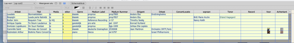

Hallo, mag ik weten wat het verschil is, en ik wist niet dat men dat een excel-lay-out noemt , dat is de lay-out waar ik mijn gegevens op invoer.
maar ik heb ook nog wel een andere, ik zal het ook plaatsen.

Hoi daar, ik ben nog wel wat aan het uitproberen in de lijstweergave met een popup maar vind het ingewikkeld , voor mensen die weten hoe dat moet is het waarschijnlijk een simpel klusje . is er niemand die zegt ik zal wel even wat in elkaar knutselen ,en als je dat wat lijkt heb je een voorbeeld voor jou situatie . maar schijnbaar werkt het niet zo, en misschien denk ik daar wel gemakkelijk over?

Hallo Informatics, ik wil u vriendelijk bedanken voor uw voorbeeld ,ben er nog wel even mee aan het puzzelen geweest maar heb het nu voor elkaar
Had het al wel werkend maar had de popup kleiner dan de container waardoor hij niet functioneerde heb toen nog weer naar uw voorbeeld gekeken en
zag dat de popup er helemaal overheen lag , en toen deed hij het wel
