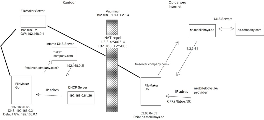

Ik zit me het volgende af te vragen:
Stel, je heb een FileMaker Server die achter de firewall staat van een bedrijf en 192.168.0.2 als IP adres heeft. De interne DNS server linkt fmserver.company.com naar dat binnenste IP adres.
Via de firewall is de server bereikbaar op het buitenste ip adres 1.2.3.4. De officiele DNS server van het bedrijf heeft fmserver.company.com gelinkt staan naar dat buitenste IP adres.
Je ben met je FileMaker Go via het wifi netwerk verbonden met de FileMaker Go server, ingelogd via de DNS naam. Als je Go stopt, en een uur later terug start, reconnect Go terug netje naar de FileMaker Server.
Je stapt vervolgens in je auto en rijdt weg, bij een klant via wifi of in de auto met 3G/Edge/whatever open je FileMaker Go.
Gaat FileMaker Go netjes terug reconnecten? Iemand daar ervaring mee?

Mooi! De vraag is eigenlijk gewoon of FMGo bij het opnieuw verbinden opnieuw de DNS naam gaat oplossen of niet... Ik begrijp dus uit de test van Menno van wel
De andere kwesties (NAT, ...) die werden opgehaald zijn uiteraard voorwaarden die van belang zijn wil een verbinding van buitenaf slagen, maar doen verder niet terzake in deze 8)
Felix, natuurlijk kan de instelling van de modem/router een probleem zijn, dat is een noodzakelijk voorwaarde. Maar het punt - en de vraag van de OP - is m.i. of FMGo de DNS naam bij elke reconnect *opnieuw* resolved, i.p.v. het eerder opgeloste IP adres uit een lokale cache gaat ophalen...
