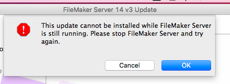

Het lukt mij niet om onder Mac OS X 10.11 een FileMaker Server 14v1 te updaten naar 14v3. De melding dat FMS nog running is blijft maar komen en de update wil niet draaien. Alles proberen te stoppen met de opdracht

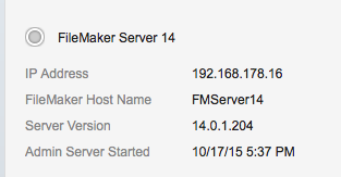

In het status opverzicht draait er ook niks meer:

Web publishing staat ook uit.
Toch hou ik deze foutmelding:

Ik weet het even niet meer. Weet iemand wat ik nu moet doen?

Volgens mij is ook FMS 14.0.3 niet compatible met "El Capitan" (zie ook http://help.filemaker.com/app/answers/detail/a_id/5677/ ). Je hebt 14.0.1 waarschijnlijk ook niet op onder 10.11 geïnstalleerd, maar onder 10-10 of 10.9?
Ik zie 3 mogelijkheden voor je:
1) Déïnstallereen van FMS en van Filemaker de nieuwste volledige installer downloaden: nieuwste installer van 14v3 om een volledige installatie uit te voeren. Denk eraan: uitschakelen, dan met de "Macintosh HD/Library/Application Support/FileMaker/FileMaker Server/FMS 14 Uninstaller.app" de software verwijderen. Reboot niet vergeten! en dan installeren, maar ik denk eigenlijk dat dat toch niet gaat lukken.
2) Virtualiseren met VirtualBox, VmWare oid, dan kan je 10.10 daarop installeren, werkt vrijwel zeker ..... (je kan ook een ondersteunde versie van windows)
3) Wachten tot FM een versie voor El Capitan uitbrengt, duurt niet te lang hopelijk ;-)
