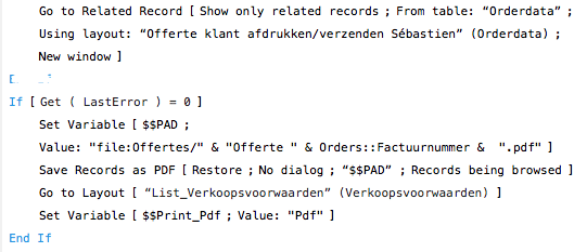

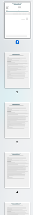

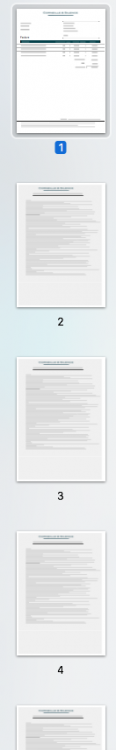

Als men de factuur mailt, dan moeten daar de verkoopsvoorwaarden aan toegevoegd worden. Een script zorgt daarvoor.
5a758dd4d80fe_ScreenShot2015-10-22at13_41_41.png.4e2932845cb1e38ad9a6442a4e358b15.png
Het vreemde is dat die file 4 keer wordt toegevoegd aan de mail, wat van het goede teveel is. Wat kan de reden zijn?

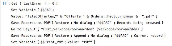

5a758dd4da101_ScreenShot2015-10-22at13_46_49.thumb.png.fb9c9f6ca031591d90d95742d8441a81.png
Ik verwacht achter de stap; go to layout 'verkoopvoorwaarden'
nog een stap Save Records as PDF [ Restore ; No Dialog ; $$PAD ; Current record ; Append]
om 1 versie van de voorwaarden aan de eerdere pdf toe te voegen.
