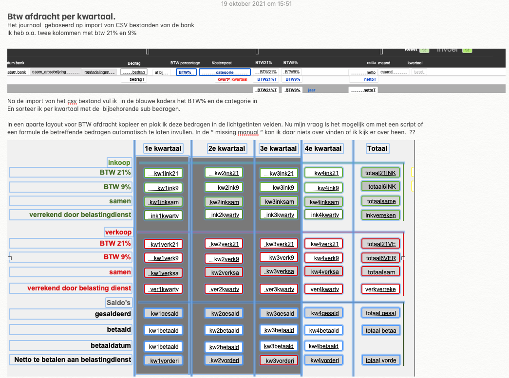

950098705_Schermafbeelding2021-10-20om11_24_16.png.cff77ca6836630ebe9e0f2818d8e465a.pngik dacht even de oplossing gevonden te hebben met het summary , maar het werkt alleen met kwartaal 1
ik denk zelf dat er bij kwartaal iets toegevoegd moet worden ??
misschien kan iemand mij helpen
Emma
Je kunt het met een script doen, wat door de records loopt en totalen verzameld en die later in het overzicht zet. Óf je maak relaties tussen het overzicht en de records per kwartaal, waarna je met calculaties (sum) de totalen van de verschillende velden ophaalt.
Het voordeel van het script is dat 'ie 1x door de records gaat, de calculatie via relaties wordt continue bijgewerkt. Ik zou daar wel een jaartal in meenemen, zodat je hem ook volgend jaar kunt gebruiken.

bedankt voor je antwoord, kom er toch niet uit, weinig ervaring met scripts. hoe komt het dat de functie GetSummary wel klopt met het eerste kwartaal  ?>
Ik doe dit doorgaans toch met een aparte tabel voor de BTW tijdsvakken. Je hebt dan meer controle over de info, dat je wellicht ook wil combineren met gegevens over de aangifte zelf.. Maak een codering aan (maand- of kwartaalcode) in alle te boeken stukken, koppel dat aan de BTW-perioden. Door resumés te gebruiken krijg je een dynamisch (lopend) overzicht. Bovendien kan je de aangifte 'mimicen' door alle vakjes 1 t/m 5 te vullen. Je kan rekening houden met intra-EU en extra EU-uitgaven zodat je ook de desbetreffende vakjes kan vullen.
Tenslotte kan je vastleggen wat je daadwerkelijk aangeeft, zodat je later nog een eventueel verschil kan detecteren.

bedankt Marsau voor je suggesties. ik ga er mee aan de slag. zelf dacht ik ook nog aan een andere oplossing, kost wel 8 berekeningsvelden + 8 Resume's, maar ja ..
 If(kwartaal="1" and BTW%="21";BTW21%;0)  met bijbehorend resume. denk er nog over na.

Als de BTW geen 21% is kan het nog 9% of 0% zijn of geen BTW. Dit moet je in je berekening mee nemen.
Vergeet ook niet het jaartal mee te nemen, anders bereken je straks kwartaal 1 van meerdere jaren.

ik begrijp het ,
ik maak dus 4 velden met de kwartalen en de bijbehorende resumé voor 21% en hetzelfde voor 9%
jaar is in dit geval niet belangrijk omdat ik elk jaar een nieuwe boekhouding maak.
