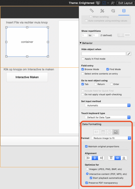

marcelboot Posted December 18, 2018 Posted December 18, 2018 Ik heb wat zitten stoeien, maar ik kan een pdf niet zichtbaar krijgen in een containerveld. Ik doe vast iets fout, maar de veldopmaak heeft alle variaties in de layout al gehad. Niets helpt. Ook is Acrobat ready actief. Wat nu?? Quote

0 menno Posted December 19, 2018 Posted December 19, 2018 Probeer eens het volgende: geef voor het containerveld in de inspector op het 4e tabblad aan dat het veld wordt geoptimaliseerd voor interactieve content. 1) Je hebt dan geen scriptje nodig om de content te "interactiveren" 2) Bij het invoegen van een bestand heb je (met 2vingers/rechtermuisknop) meer keuzes (PDF, Audio/Video, Image, file) Bij mij crashte overigens het voorbeeldje van @mykarizma ook. Dat is eveneens MacOS 10.14.2 Mojave en FM17.0.3. Quote
0 marcelboot Posted December 19, 2018 Author Posted December 19, 2018 Menno, ik heb al die opties bij de Inspector al uitgeprobeerd en het helpt niet. I krijg geen plaatje te zijn van de file, tenzij ik een JPEG binnenhaal. Quote
0 menno Posted December 19, 2018 Posted December 19, 2018 van een "file" of van een "pdf"? En kies je dan ook voor insert-pdf, als het een pdf is en voor image als het een plaatje is? Bedenk dat wij niet met je mee kunnen kijken, dus je moet je handelingen gedetailleerd beschrijven. Mijn configuratie is zoals ik het lees vergelijkbaar met de jouwe en dan werkt het bij mij probleemloos, dat moet bij jou dus ook mogelijk zijn. Je doet dus iets anders dan wij. Bijgaand een voorbeeldje met wat ik bedoel. Gebruik de juiste knop voor het juiste object, dus Image voor een plaatje en pdf voor een pdf, zodat FM de inhoud correct optimaliseert. InteractieveContainers.fmp12 Quote
