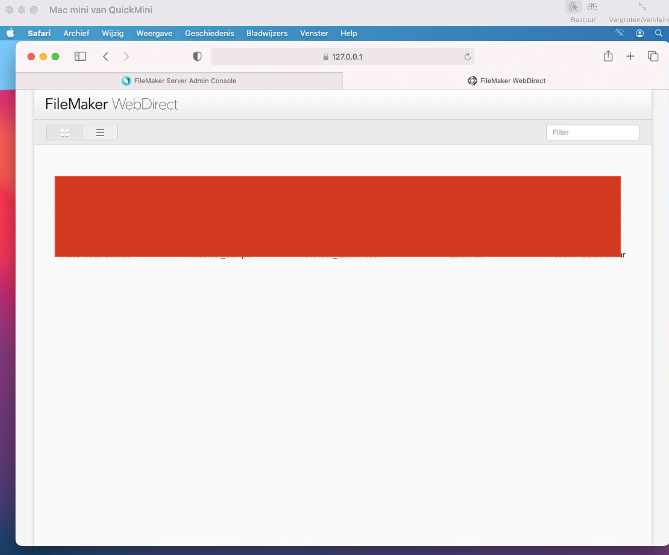

Ik heb de hele mik gedaan. Filemaker Server opnieuw geïnstalleerd java Open JDK. Alles volgens de omschrijvingen van Claris maar..... helaas geen succes. Het gekke is dat hij het af en toe wel doet volslagen willekeurig. Ook launchcenter doet het dan niet. En als die het wel doet doet webdirect het ook.
En nu dus weer wel??

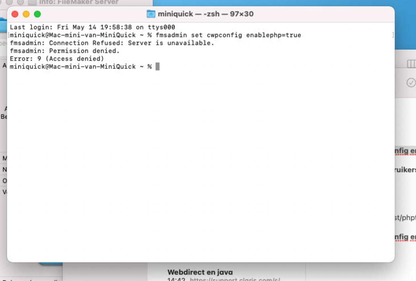

Ik heb een total clean install gedaan en webdirect werkt nu. Maar ik wil ook php inschakelen. Dat lukt niet ik krijg meestal niets maar nu kreeg ik deze fout (zie afbeelding)2131490887_Schermafbeelding2021-05-14om19_59_25.thumb.png.aa114ffa5229081f639cc37cc9caceef.png

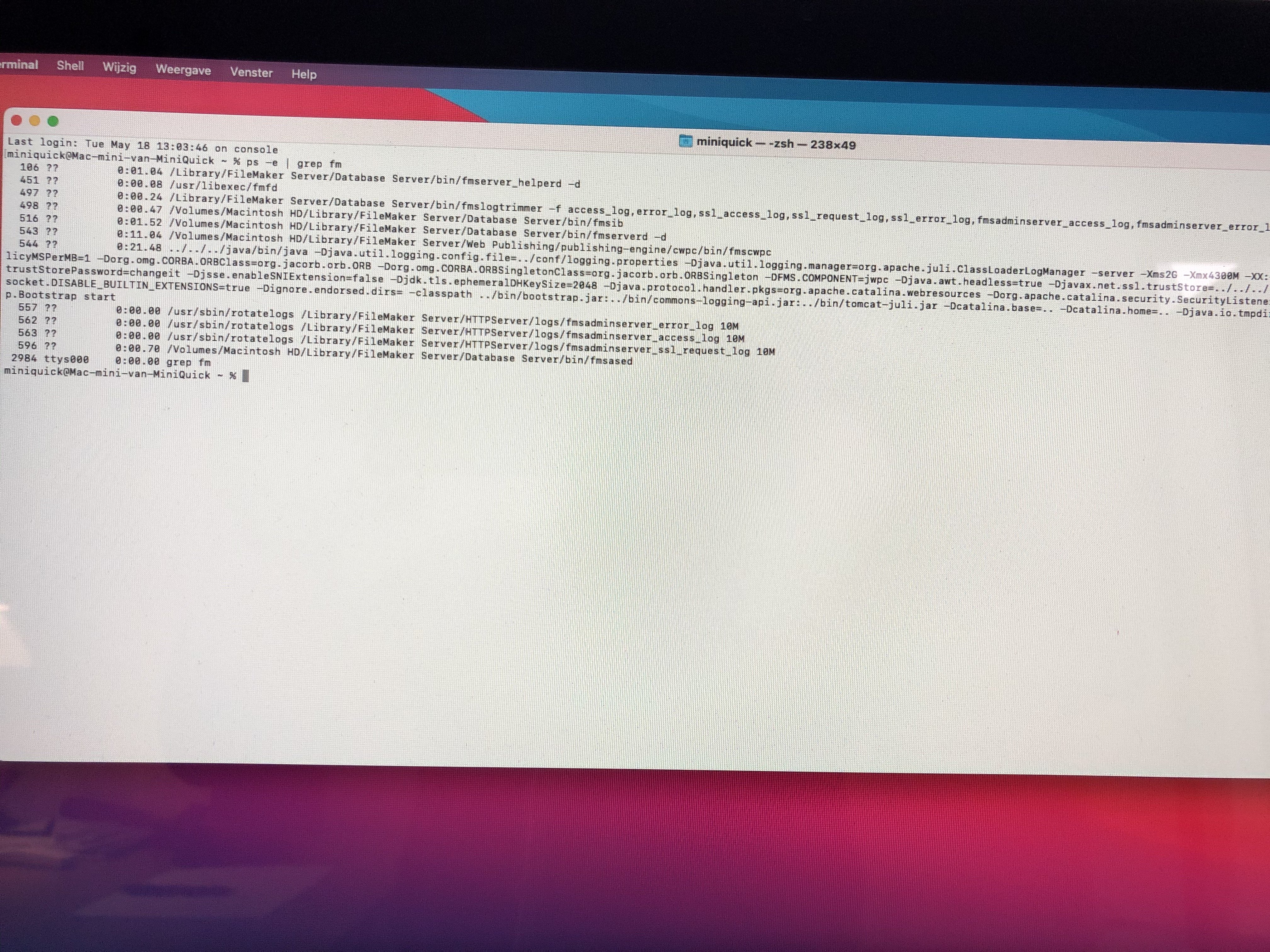

Hier moet iets anders aan de hand zijn. fmsadmin is geen sudo commando. Wel zal er worden gevraagd om de credentials van de server.
Hier lijkt de foutmelding echter aan te geven dat de adminserver niet draait. Probeer eerst eens een simpel commando als fmsadmin help
Ja dat denk ik ook, check eerst eens of alles wel draait:
ps -e | grep fm
je zou dan een listing moeten zien:

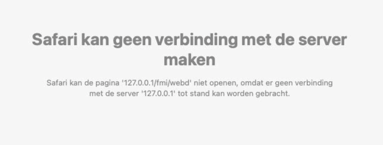

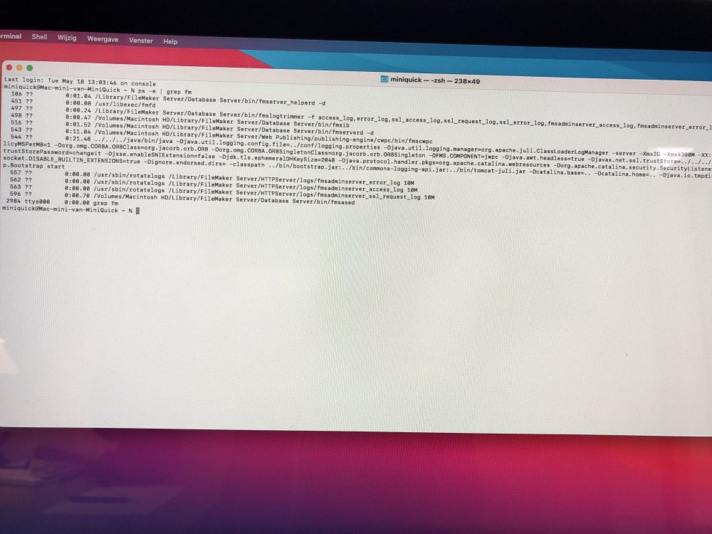

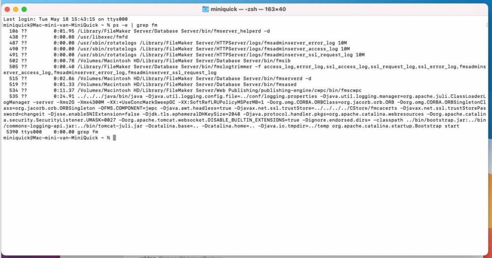

Dit is wat ik zie als ik het commando invoer. Het lijkt op jou afbeelding, denk ik ;)
Je weet nu dat de services actief zijn.

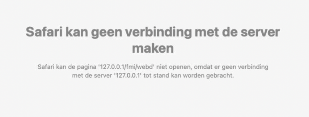

Nu zie ik dat je de webdirect-console vanaf de localhost (127.0.0.1) probeert te bereiken en dat werkt eigenlijk nooit goed. Het is ook geen real-world scenario, dus probeer het eens vanaf een ander werkstation.

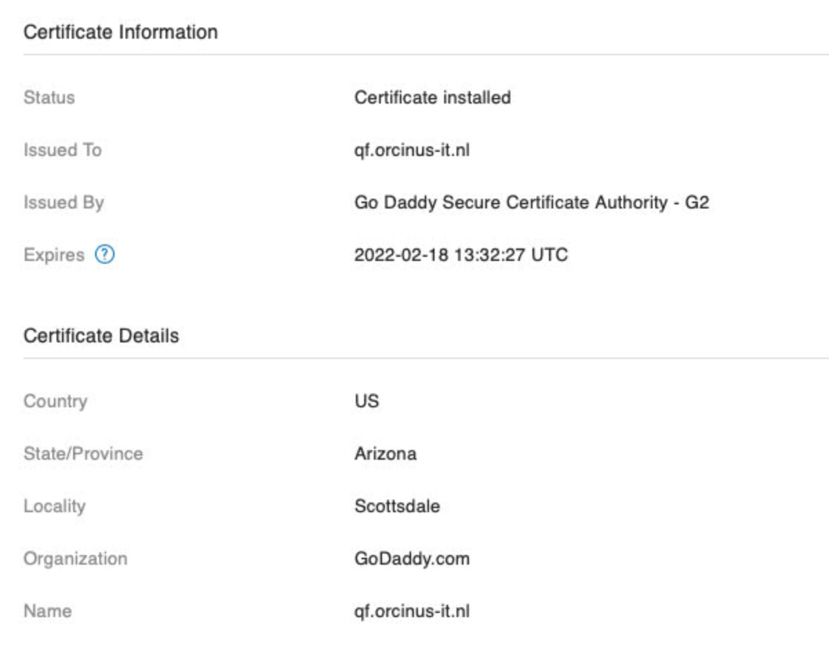

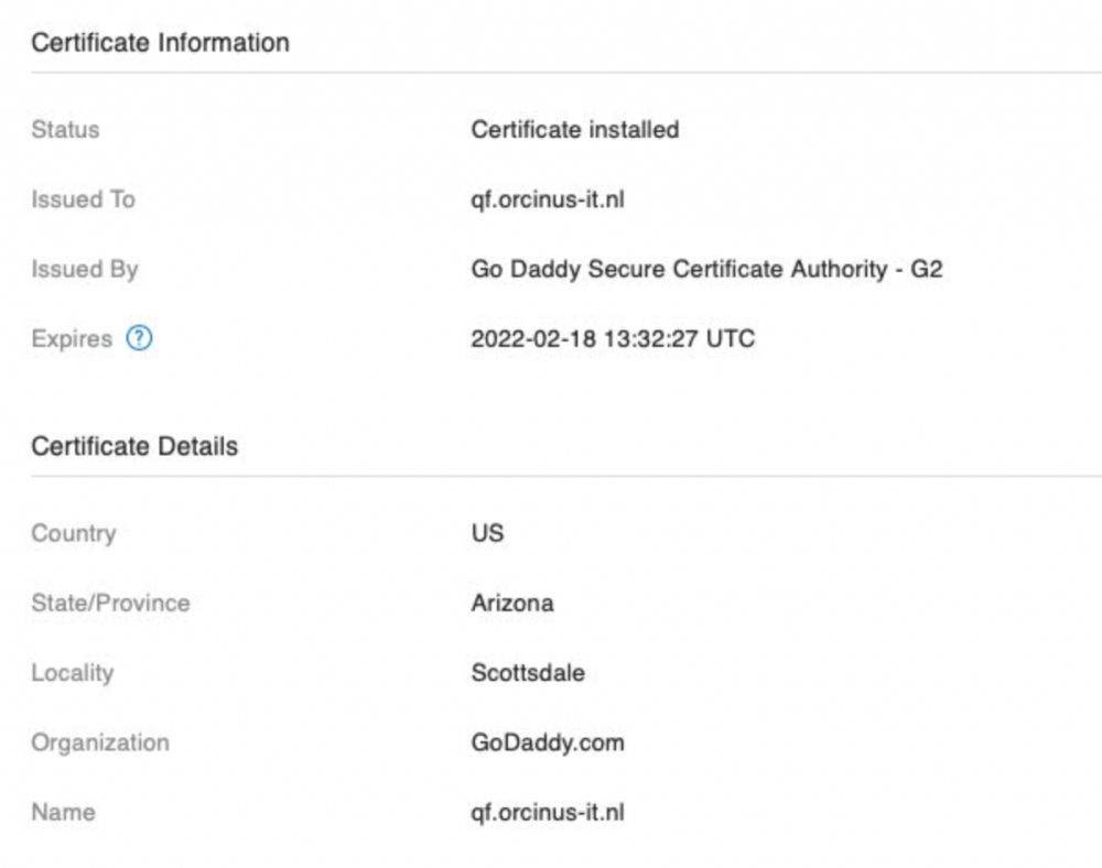

Verder: heb je een geldig ssl-certificaat geïnstalleerd of gebruik je het claris-standaard certificaat?
1 uur geleden zei menno:
Vanmorgen had ik een afbeelding toe hij niet verbonden was met het netwerk. Nu wel wellicht dat het andere informatie oplevert. En ik heb een geldig ssl certificaat.

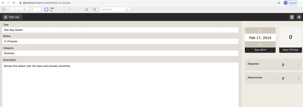

Web direct lukt wel ook vanaf een ander computer maar php krijg ik dus niet ingeschakeld

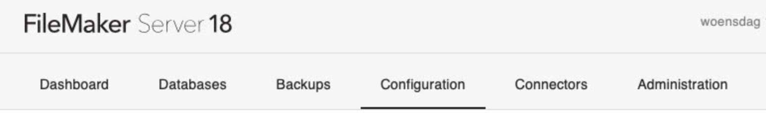

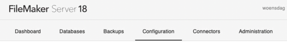

ik zie nu je ikoontje ................ je hebt dit gepost in filemaker 18 terwijl je 19 server gebruikt.
Als je releasenotes en de installatie-instructies bij fms 19 leest, dan zie je dat de php-map bij installatie van cq upgraden naar 19 wordt verwijderd. Je moet dus de php-map van fms 17./18 veiligstellen en na installatie/upgraden weer terugplaatsen.
Ik ben in verwarring 😕 ik gebruik filemaker 18. Alles helemaal opnieuw geïnstalleerd een clean install de macmini ook. Nu ben ik de weg kwijt
Het ikoontje van de webdirect-tab is het claris-ikoontje en vandaar dat ik denk dat je 19 gebruikt, maar mogelijk heb je inderdaad 18. Als dat zo is, dan is mogelijk het probleem dat je MacOS 11 gebruikt ipv 10. De requirements staan op: https://support.claris.com/s/article/System-Requirements-for-FileMaker-Server-18?language=en_US  Op https://filemakersupport.force.com/en/s/question/0D53w00005C2zJICAZ/big-sur-apple-m1-and-claris-filemaker kan je lezen dat Big Sur oudere versies van FMServer dan 19.1.2 NIET ondersteunt.

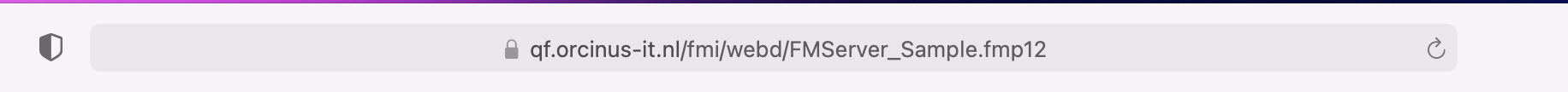

Hoe test jij precies of het werkt? Vanaf hetzelfde netwerk als waarin de fmserver staat? Van buitenaf werkt het blijkbaar probleemloos, want als ik naar jouw webdirect-site ga, kan ik de server_sample zonder moeilijkheden gebruiken:
16 uur geleden zei menno:
Menno,

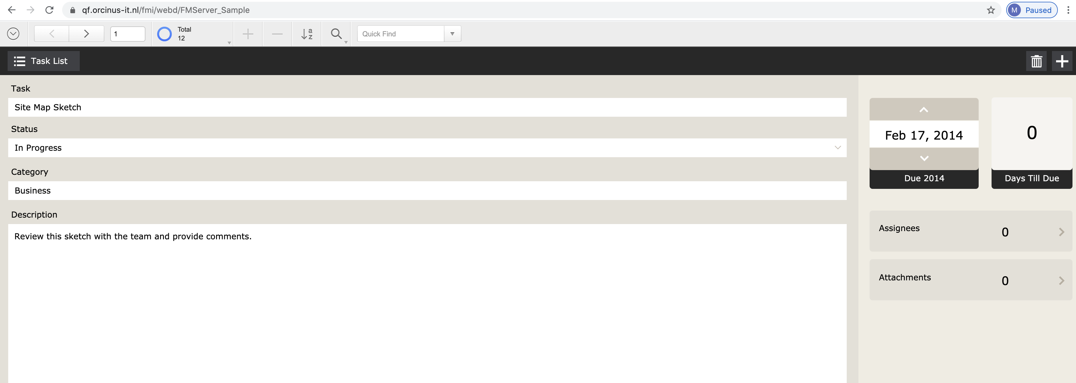

ik test nu ook iedere dag deze webdirect link vanaf buiten af en idd nadat ik een clean install heb gedaan werkt dit nu goed. Tot nu toe, dat was eerder niet het geval. Nu wil ik graag de So Simple Calendar installeren en daarvoor moet ik php aanzetten.
Daar loopt het vast. Dit lukt wel op een andere server met iid Filemaker 19 en Big Sur. Daar zou het probleem dus kunnen liggen. Daar had ik nog niet bij nagedacht omdat alles verder gewoon werkt. Wellicht dat ik terug moet naar een lager systeem OS.

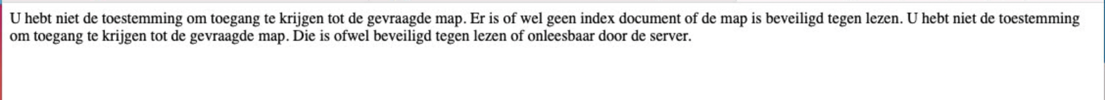

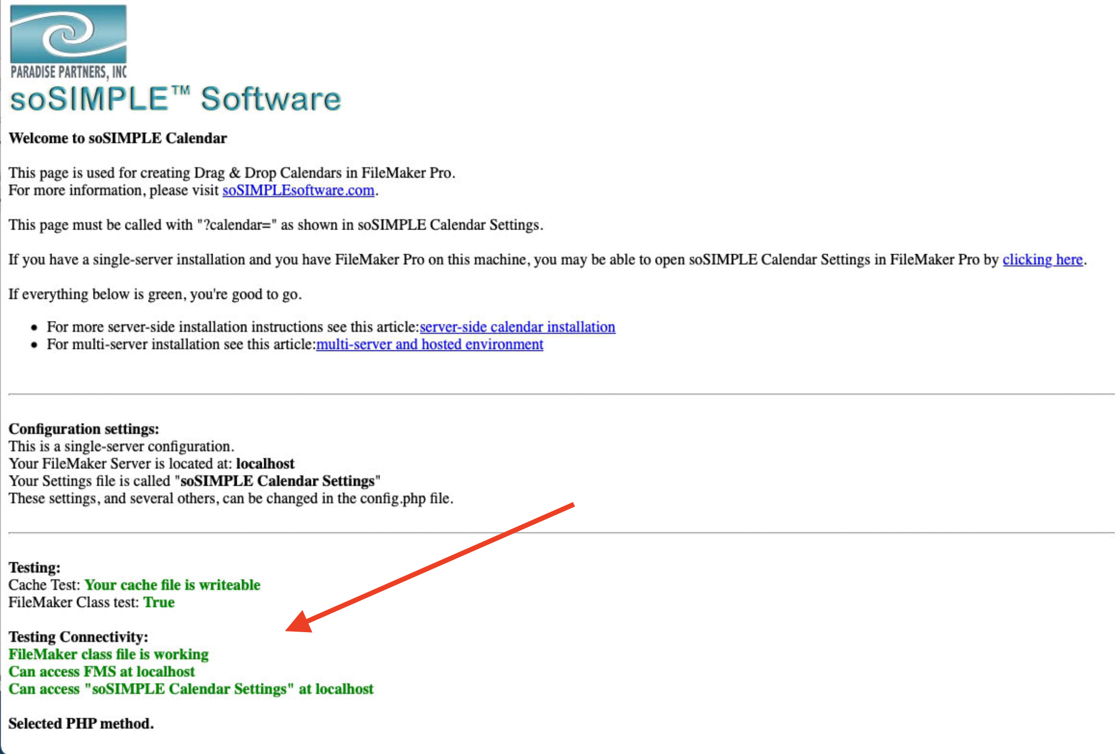

php doe ik met de testpagina van filemaker dat werkt niet "https://help.claris.com/en/pro-help/content/page/fms/fmsh_deploy.04.3.html" verder met de link die ik van de calendar heb gekregen om te kijken of alles werkt. Dat werkt dus wel  op een andere macmini (zie afbeelding) maar krijg ik niet op deze met server 18 (zie afbeelding)
Maar wellicht heeft het toch te maken met filemaker 19 en Big Sur hoewel niet helemaal uitgesloten wordt dat het zou kunnen werken ;)
de complete fmserver-php-class zit in een map, maar niet op jouw fmserver 19, want die wordt bij installatie niet meer neergezet en bij een upgrade wordt deze volgens de read-me verwijderd. Je zal hem dus op de fmserver 18 op moeten zoeken en die map in zijn geheel naar dezelfde plek op je fmserver 19 moeten kopiëren. Je kan dit overigens ook lezen in de installatie/upgrade-instructies van fmserver 19 :-)
Ik kan je niet vertellen waar die map precies staat, want ik gebruik MacOS nooit als server. Ik gebruik uitsluitend Windows en Linux. FileMaker ondersteunt op Linux, php niet en dus weet ik alleen de plek op een Windows-server zeker:
C:\Program Files\FileMaker\FileMaker Server\Web Publishing\publishing-engine\php
en op MacOS moet dat pad er op lijken, dus het zal iets lijken op:
/Library/FileMaker Server/Web Publishing/publishing-engine/php
