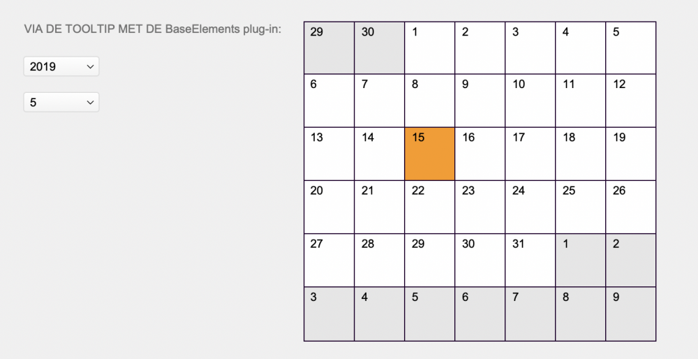

Ik heb nog een 4e voor je bedacht. Installeer eerst de BaseElements-plug-in van: https://baseelementsplugin.zendesk.com/hc/en-us/articles/360017562794-Downloads
Herhalingsveld-4.fmp12
[edit = 25-6-2019 nog een voorbeeld toegevoegd]
En omdat ik het niet kon laten net weer een beetje verder te gaan, heb ik nog een versie gemaakt met een scriptje. Maar voor beide bestanden geldt dat dit niet mogelijk is zonder een plugin.
Herhalingsveld-5.fmp12

Ja dat ben ik met je eens, een OnHover-trigger zou heel mooi zijn. Er zijn overigens 2 mogelijkheden die ik ken waarmee je dit zonder plug-ins zou kunnen doen.
De eerste is een paar jaar geleden door Matt Petrowski op zijn websie verschenen. In een notedop komt het er op neer dat je webviewer gebruikt om een tooltip te triggeren, die op zijn beurt via het url-protocol een script triggert. Een hele leuke methode, maar het is een soort hack die ik persoonlijk een beetje ingewikkeld vind. Niet dat ie nou zo moeilijk is, maar degene die na mij komt moet best wel puzzelen om iets aan te passen etc. Zie zijn website: https://www.filemakermagazine.com/videos/hover-popovers voor meer informatie.
De tweede werkt net als het bestandje nr5 met een tooltip, maar gebruikt ook een ontimer-script op de layout. Deze techniek is nog vrij simpel en kan gemakkelijk worden begrepen door iemand die je opvolgt. Je moet echter niet vergeten dat deze aanwezig is en de OnTimer kan gemakkelijk andere scripts in de weg zitten. Voor diegenen die mordicus anti-plug-in zijn is dit wellicht een bruikbare techniek, maar hij introduceert een hele bak met nieuwe problemen en mijn persoonlijke voorkeur gaat zonder de native OnHover-trigger uit naar SQL-Update met een plug-in. Een voorbeeldje van de OnTimer-techniek zit in de bijlage
