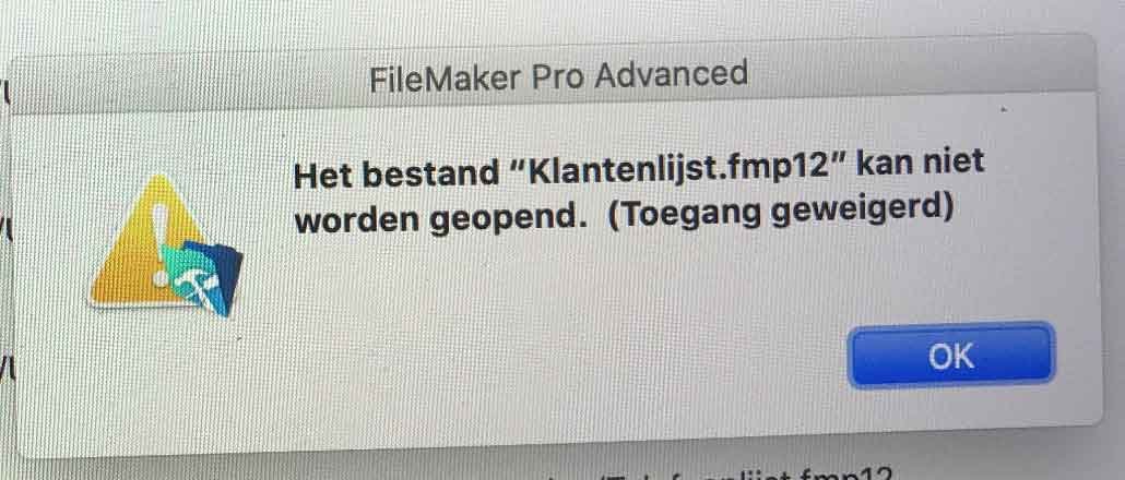

Infomatics Geplaatst: 10 oktober 2019 Geplaatst: 10 oktober 2019 Ik zou nog even wachten, heb net een klant aan de lijn die zijn database niet kan openen, (toegang geweigerd). Teamviewer 14 werkt ook nog niet met Catalina, dus ik kan niet met hem meekijken Quote

Infomatics Geplaatst: 10 oktober 2019 Geplaatst: 10 oktober 2019 Teamviewer moet toestemming krijgen in de: Systeemvoorkeuren/Beveiliging en privacy/Privacy/Schermopname Mijn klant krijgt de melding 'Toegang geweigerd' als hij een bestand wil openen wat met een wachtwoord is beveiligd en waarvan het wachtwoord in zijn sleutelhanger staat. ik moet nog gaan controleren of hij de vraag krijgt om zijn sleutelhanger te ontgrendelen, maar dat wordt waarschijnlijk morgen. Quote
Banach Geplaatst: 10 oktober 2019 Geplaatst: 10 oktober 2019 (aangepast) Misschien moet je dan even het wachtwoord uit zijn sleutelhanger verwijderen. Hier heb ik even een test gedaan met een wachtwoord dat ik na installatie van Catalina in de sleutelhanger heb opgeslagen en dat geeft geen enkel probleem. En bedankt voor de opmerking mbt Teamviewer, dat gaat mij ook helpen! 10 oktober 2019 aangepast door Banach Quote
