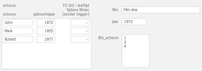

In een acteurs/film database kan ik per titel in een portaal zien welke leeftijd de deelnemers ongeveer waren tijdens het maken v/d film (± jaartal - geboortejaar - 1).
Helaas heb ik hiervoor een layout script trigger moeten gebruiken die het jaartal v/d film naar een globaal veld bij acteurs kopieert, waardoor ik natuurlijk makkelijk een berekend veld (per persoon) in het portaal kan opnemen...
Maar ik zou graag van deze script trigger verlost geraken...
Is dit ook mogelijk met een bepaalde extra relatie? Een ingenieus calculatieveldje? Of zie ik iets poepsimpel over het oog?
Probeerbestandje bijgevoegd...

Wat denk je van dit trucje?
Een let in een verbergconditie op de layout, die zorgt dat er een altijd correcte $$ variabele is met het focus jaar.
Vervolgens een unstored calc die de (indicatieve) leeftijd calculeert.
Beetje een hack, quick&dirty, omdat je niet aan de tussentabel wil.

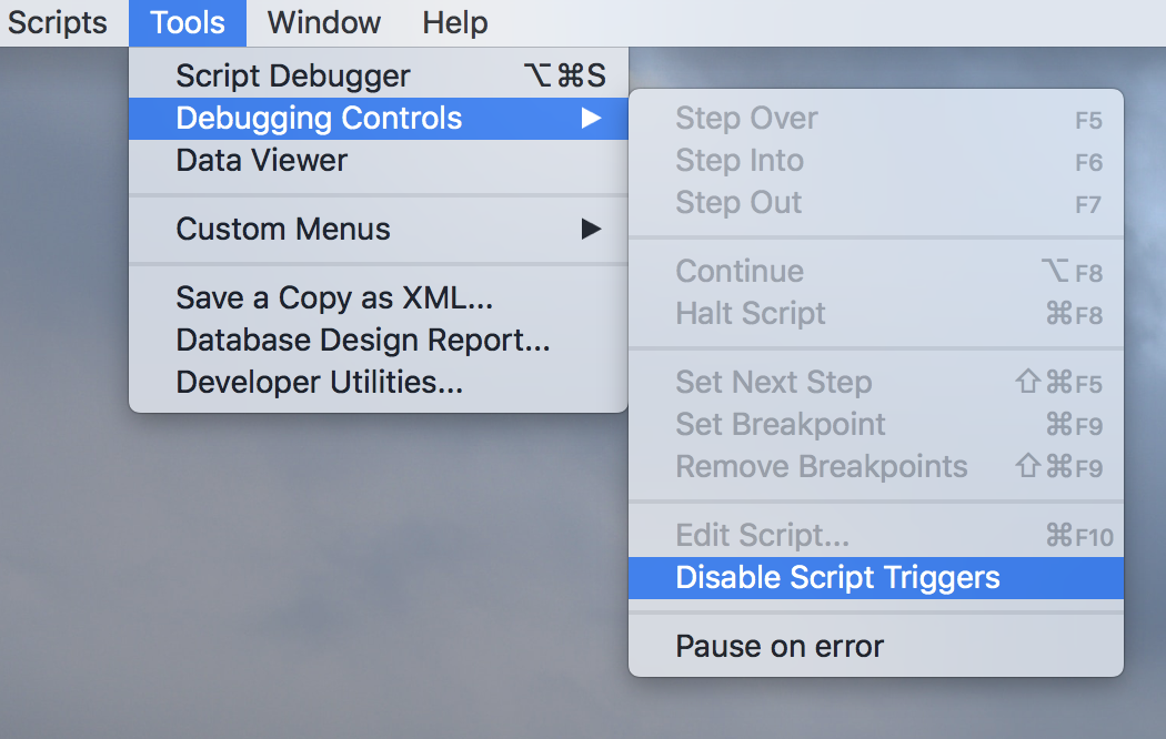

Script Trigger is dan toch zo slecht nog niet. Even de vraag verleggen naar wat jullie de beste methode vinden om dit te voorkomen tijdens scripts? Ik ken bv de $$stopTriggers = 1 methode, die voor mij met beperkt aantal loop scripts wel te doen is. Maar zag laatst bv deze en interessante comments die ik nog moet uitpluizen...
A ‘Local’ Way to Suppress Script Triggers
www.teamdf.com/blogs/a-local-way-to-suppress-script-triggers
Waarom wil je het uitvoeren van scripttriggers kunnen stoppen? Wanneer je oplossing 'klaar' is moeten deze onder alle omstandigheden goed werken. Dus je wilt zoiets hooguit tijdens het ontwikkelen kunnen doen. Daar heeft men bij Claris aan gedacht, er is een optie om de scripttriggers uit te schakelen. Ook kun je middels de Debugger dergelijke scripttriggers onderbreken of overslaan.
