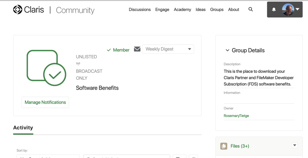

Zie de screenshot hieronder. Je zou zeggen: die download link moet beschikbaar zijn van de pagina 'software benefits' die je kunt bereiken als je als Claris Partner (vh FBA member) inlogt.
Maar Files(3+) geeft alleen wat screenshots van mensen die dit ook -vergeefs- geprobeerd hebben...
Heb ik iets gemist? Dit is al een hele tijd zo.
Ook de Full Installer opnieuw geprobeerd. Wie wat bewaart, die heeft wat. Dat is echter de 19.0.1.116 versie, van 23 april 2020. Die vraagt keurig of ik de bestaande wil vervangen. Prima, daarna weer upgraden.
Dacht ik.
Niet dus. Wat doe ik verkeerd.
